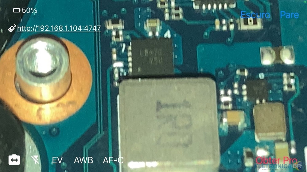

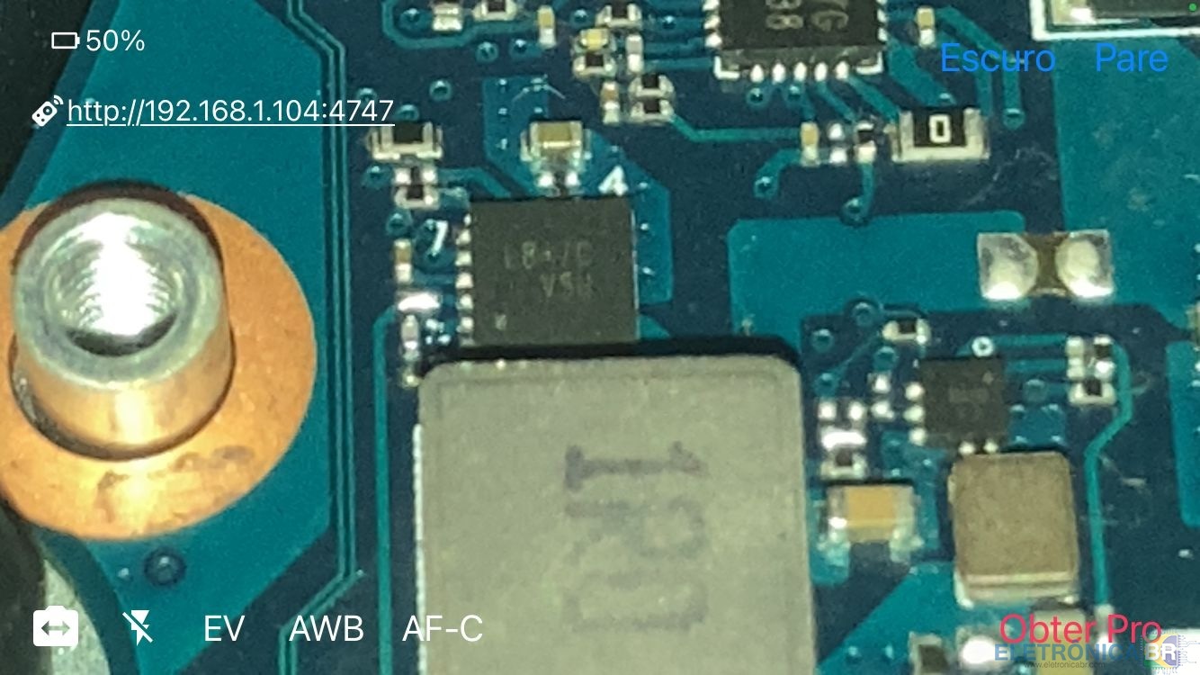

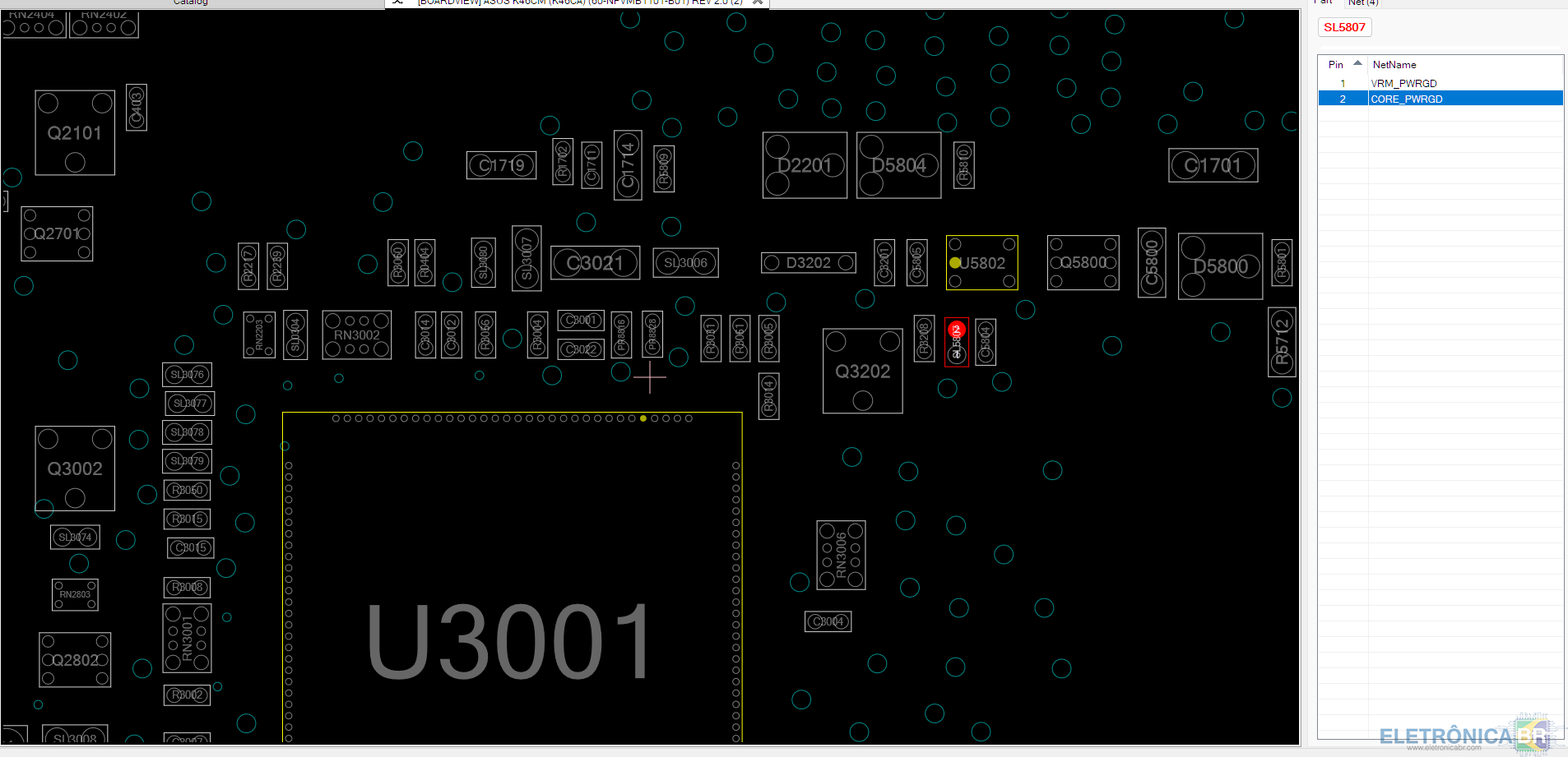

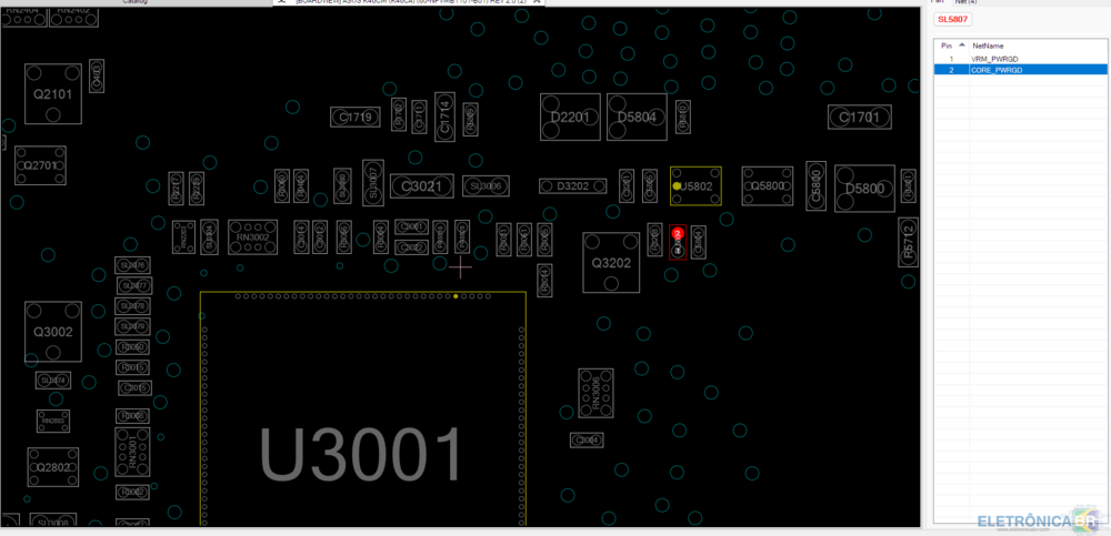

A tensão da memória tem que estar em +1.5V. Se não me engano, esse notebook só aceita memória DDR3L. Tem que estar tudo OK para subir a GFX_CORE. no PU8000 Meça: ALL_SYSTEM_PWRGD pino 32 GFX_PWRGD pino 22 VRM_PWRGD CORE_PWRGD Devem subir para algo próximo de 3.3V após ligar Confira no PU8000: VCC VIN REG5 EN Sem alimentação ou EN alto, não haverá chaveamento. Verifique se tem atividade no Pino 1 da Bios com o osciloscopio.

@mail.ademir ja vi mas esta tensão está ok, 0.75 das memorias- Ontem

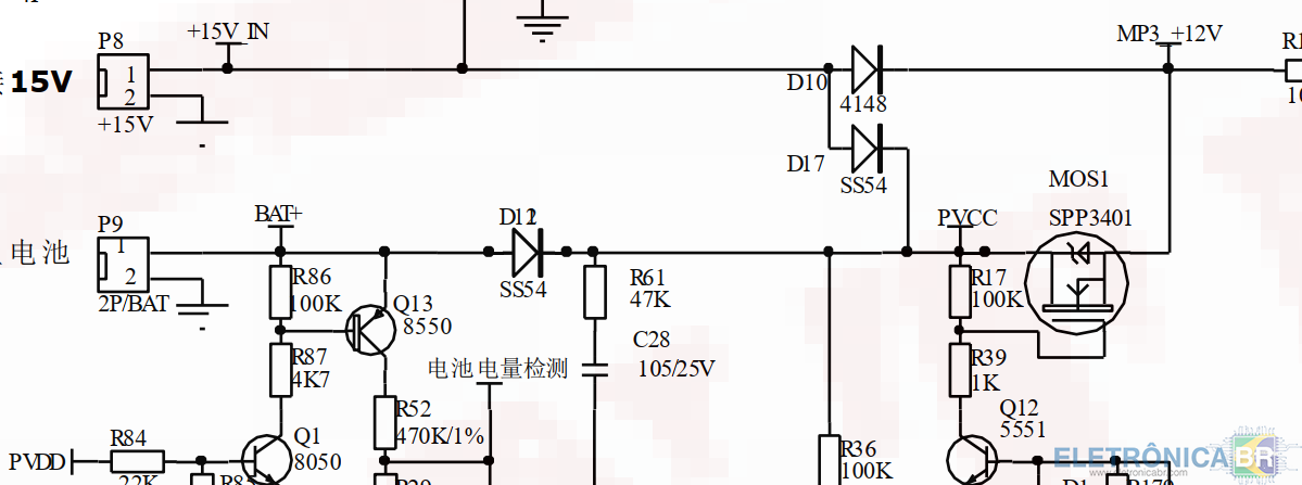

Aqui: Você passou que D10 estava com tensão bem baixa anodo, e catodo. E disse que no D17 tem tensão de 15,73V no anodo e 1,24V no catodo. veja que os anodos estão no mesmo ponto, deveriam ter a mesma tensão. Ou esse esquema que tenho não é o da placa, ou a trilha está aberta ali em algum ponto. E D17 não poderia ter 15V no anodo e 1,24V no catodo ou está alterado. O normal é ter 0,6V ou menos de diferença entre esses pontos.- Ajuda para identificar um Diodo

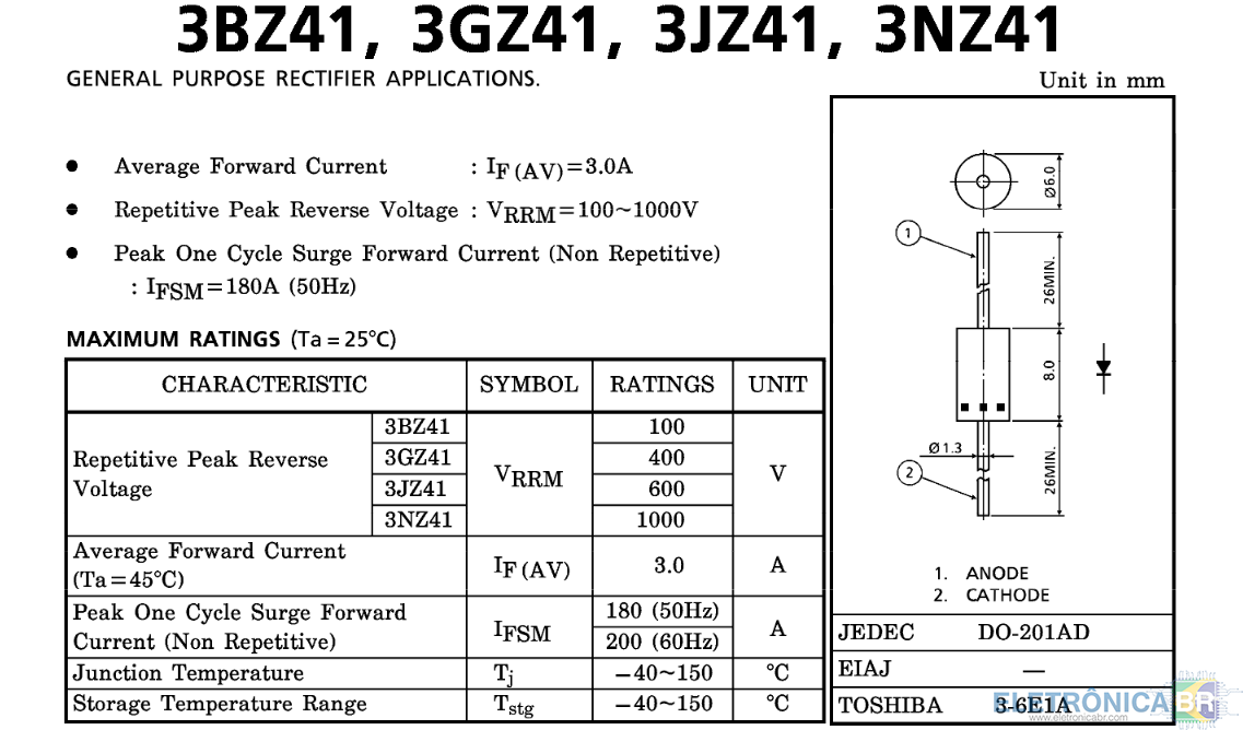

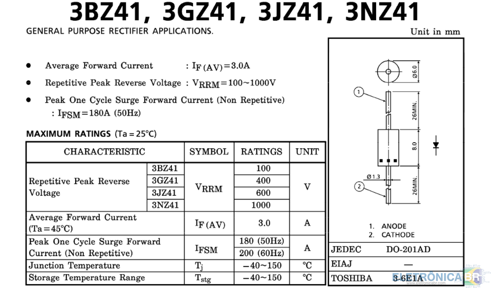

Veja se isso te faz sentido: 3GZ41 https://www.alldatasheet.com/datasheet-pdf/view/467297/TAYCHIPST/3GZ41.html 1N5408 provavelmente quebre o galho! https://www.alldatasheet.com/datasheet-pdf/pdf/931127/DIODES/1N5408.html Flw...- Ajuda para identificar um Diodo

antonio benedito de queiro respondeu o tópico de antonio benedito de queiro em Áudio, Multimídia e GadgetsAmigo o D10 está bom, inclusive soltei um lado da placa.- Ajuda para identificar um Diodo

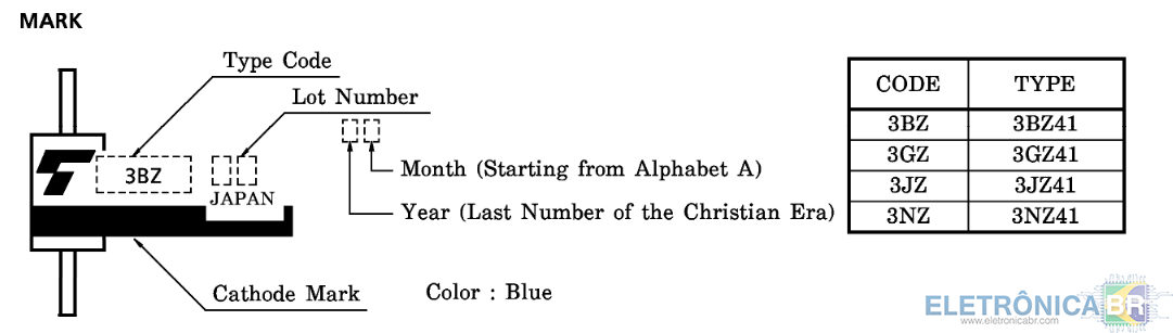

esse da foto da fonte sao 1n5408 1000 volts 3 amperes, os anteriores vc tem que vericar o codigo se esta correto, mas julgando pelo cod: 6*l acima da escrita japan, acredito ser 6 amperes, 1000 volts
