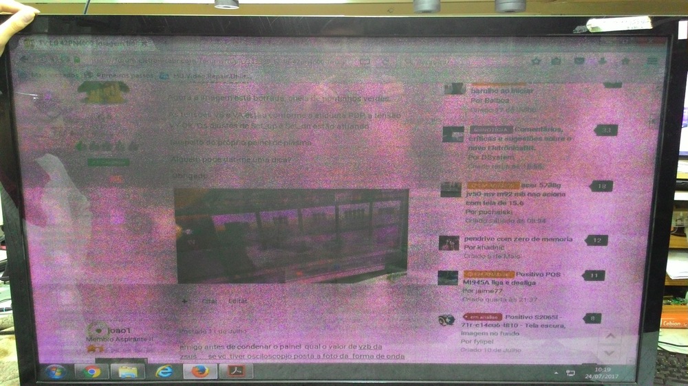

Olá amigos, boa tarde.
Este televisor estava com a Y-Sus estava com defeito, coloquei uma nova, zero bala.
Agora a imagem está borrada, cheia de pontinhos verdes.

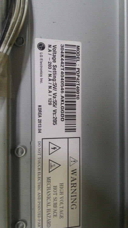

As tensões VS e VA estão conforme a etiqueta PDP, a tensão VY Ok. Os ajustes de Set_up e Set_dn estão atuando.
Suspeito do próprio painel de plasma.
Alguém pode dar-me uma dica?

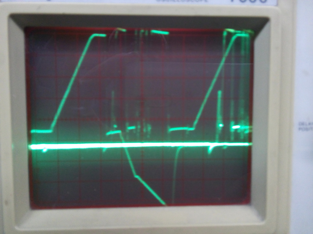

Amigos, obrigado pelo retorno.
Va: 55
Vs: 205
-Vy: 204
VZb: 125
Já tentei alterar os ajustes de todas estas tensões bem como os Set_up e Set-dn. Nestes últimos noto diferença mas a qualidade continua péssima.
O tempo de descarga Set_up parece um pouco alto e Set_dn um pouco baixo mas mesmo atuando nos trimpots não diminui o efeito da tela.
O manual técnico não dispões de quaisquer informações destes setores.
Fotos em anexo.
Etiqueta PDP
Sinal Y
Sinal Z

amigo o ch1 ta  ajustado para 10 volts-div para medir a saida da ysus e  vc ta  usando a ponta de prova em X1 ta tudo errado... pelo que vi não tem nem 50 volts pico a pico volts ta  vc ta medindo no ponto. certo........o sinal  y ele tem quase 400 volts  pico a pico o volts-div deveria esta em 100 volts por divisão.....amigo essa pci ysus ta ok  mesmo

amigo, bom dia.
A ponta de prova tem um ajuste nela, está x10, esqueci de informar. Pode considerar 100v/div na Y e 50v/div na Z.
Todas as tensões batem com o painel.
Fiz contato com o fornecedor da placa Y-Sus e este, após análise conjunta, disse que possivelmente a placa nova está com defeito.
Enviarão outra.
Darei retorno assim que possível.
Caso saibam mais alguma coisa, estarei no aguardo.

Ajustei Vs para 220v e VA para 60v, ambos trimpots estão no máximo. Ajustei , também, os trimpots de Set_Up e Set_Dn. Todos só para testes.
Melhorou um pouco mas ainda apresenta vários pixels vermelhos, verdes e azuis na tela, principalmente em imagens escuras.
Em imagens claras fica borrada, meio rosa e, algumas vezes, com sombra da imagem anterior no fundo.
A pci Y-Sus foi substituída novamente por outra nova.
Fiz o teste auto-gen e descartei a pci principal.
Será a pci Ctrl ou mesmo o painel?
Imagem escura:
Imagem média:
Imagem clara:
Editado: por ddrick

volta os ajustes vs e va para os padrões do painel  pois vc alterando eles altera tambem  o tempo de descarga  ex: se o vs for menor que o indicado pela etiqueta do painel a inclinação do feixe set down  fica mais delicada e a quantidade de carga eletrica  na parede do painel diminue  e a tela tende a escurecer o inverso acontece com o vs a cima do especificado  o set down e deslocado mais para atrás e e a carga eletrica  aumenta e a tela começa a ficar mais clara... a crista da onda set -up ta errada... o inicio da formação  de  set-up ao final de set-down leva aproximadamente 140 microsegundos esta forma de onda tem que esta dentro desta base de tempo...não tiver ta errada....tenta ajustar set-up e set-down com vs   padrão do painel.

amigo pode ser sim o painel mais antes de condena-lo temos que deixar a forma de yscan nos valores que é pra ser com amplitude  e frequéncia todo  batendo como é pra ser..... ai sim tendo a certeza que o painel beleza  ... acontece muito de condenarem o painel.... o cliente leva pra outro técnico e o cara conserta  ai o dono volta na oficina do cara que condenou o painel e diz sabe aquele tv que vc disse que era painel não era..... nunca mais volta pra vc e  de amigos dele nen pensar

Caro João, muito bom dia.
Ajustei VS e VA para os valores do painel e coloquei os demais trimpots nas posições como vieram de fábrica.
Parti então para os ajustes de Set_Up e Set_Dn mas não surgiram efeito algum.
O Set_Up altera sutilmente a rampa na crista da onda conforme a imagem anexa.
Pode um defeito no PDP estar influenciando sua carga e descarga, deixando a onda tão diferente assim?
Grato.
