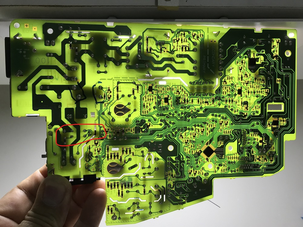

em análise Hp P1102W / não aquece fusor
yatm
Faça a troca do transistor na parte primária, se não me engano um IRF 840, ele é responsável por regular a tensão, verifique tambem o termistor próximo a ele . Faça a troca dos 2 que é sucesso. São componentes baratos e fáceis de achar, em caso de dúvida, poste aqui. Não esqueça de após a troca, ligar a impressora com uma lâmpada série evitando que algum curto acidental, não torre sua placa.

qual seria esse IRF840? pois não achei esse componente na placa seria outra serigrafia ??
pois eu troquei foi o K3563 mas sem sucesso..

sim medi ele não abriu...
o defeito está na placa coloquei outra placa e funciona blz...

Bom dia.
   Nessa placa fonte o setor responsável pelo aquecimento da fusora é muto simples.  Debaixo da placa dissipadora indicada na seta na foto abaixo tem  um  Triac , um Relê e um transistor smd . A primeira coisa que eu mediria é o relê (já consertei inumeras com esse defeito e era ele) ,depois eu trocaria o triac e por ultimo mediria o transistor.
     Nessa impressora a placa fonte recebe uma amostra vinda do sensor de temperatura da fusora e manda um sinal atravez de um foto acoplador  pra que o relê e o triac passe a jogar tensão 110 v pra fusora. Muito pouco provável ,mas tem probabilidade de ser a central da placa fonte também e aí é so outra placa amigo.
Boa sorte.

Olá aqui já troquei de tudo nesta placa e não resolveu...
já troquei o triac, o relê e o transistor smd até mesmo o circuito principal smd tirado de outra placa de sucata, não chega tensão no conector do fusor quando a chave e acionada..
achei este capacitor em curto (SMD) mas troquei ele sem sucesso também.. alguém por favor pode me ajudar tou precisando urgente nela

que sensores seria esse?? pode me explicar
esse foto acoplador já troquei ele tirei de uma placa funcionando o resistor testei ele está bom...
não sei o que fazer mais já troquei de tudo até mesmo o microprocessador, isso tudo tirado de uma placa funcionando as peças trocadas estão na outra placa instalada numa impressora e funcionando normal..
agora a única coisa que estou desconfiado e de um transistor smd aquele de 8 terminais, pois foi a unica peça que troquei retirada da placa funcionando e colocada na minha que não fez os motores acionarem, tipo quando a chave e acionada os motor roda... isso não aconteceu
