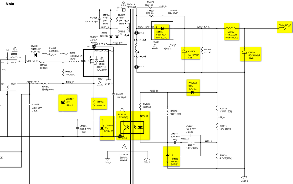

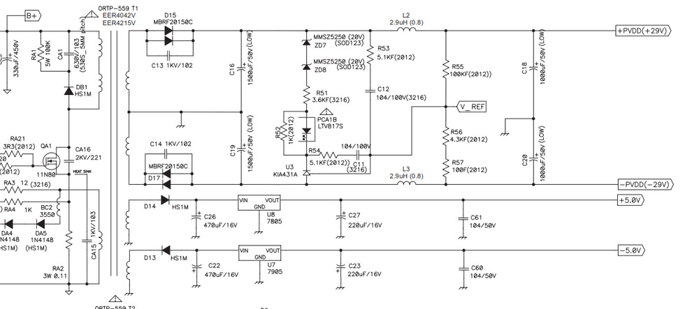

  • @o__rionTG este esquema que baixei é diferente mesmo e não serve como referência. Mas como já descobriu o culpado pelo curto, blz. Não encontrei nada pelo código que passou. Na serigrafia

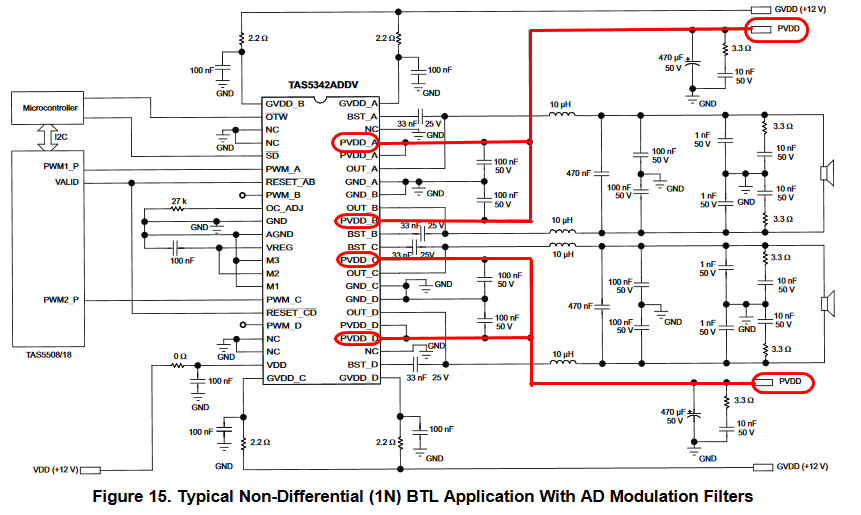

@o__rionTG Este é o motivo que o CI não aquece sem o dissipador.
Não existe tensão nestes pinos (deveria ter tensão).
De acordo com o datasheet, está faltando a tensão PVDD.
Vc terá que seguir esta linha em direção à fonte para ver a origem dela.

@o__rionTG o esquema que estava vendo no início pode não ser compatível com a sua placa, mas pode dar uma noção sobre esta fonte. Veja.
Verifique estes diodos, foto acoplador e outros componentes desta área.

@Hélio Me corrija se eu estiver enganado, mas acho que o Mosfet 10N65 é o responsável por fazer os 33V, fazendo algumas pesquisas encontrei algo relacionado, porém no caso desse técnico o áudio era baixo mas também não tinha os 33V do PVDD.
@o__rionTG Sim, é ele mesmo.
Mas como disse que após a troca por um 10N60 o aparelho voltou a funcionar, imaginei que estivesse normal esta área.
Neste esquema que postei, ele usa um 10N80 controlado por um CI.
Informe o código dos CIs ICA801 e ICM801.
