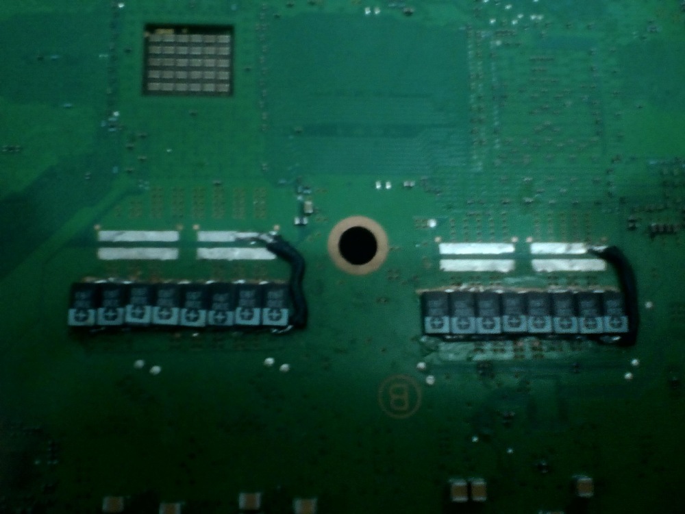

Acredito que meu comentário seja pertinente ao tópico, do contrário eu excluo:
Fiz a remoção de todos os nec e efetuei a ligação conforme as fotos, 16caps 330 em paralelo para cada BGA, porém, o aparelho apresenta o erro clássico de baixa capacitância (desliga na hora de jogar e etc), porém, ja havia colocado capacitores nessa placa antes, porém precisei remove-los para uso, mas no caso eram de 470uf e em outra "configuração", minha dúvida é:
Tem algo de errado com a minha install?
Capacitância muuuuito a mais pode acabar causando o mesmo erro? (16 de 330 =5280uf).
obs: fiz uma linha com uma dremmel no GND para poder coloca-los retos.

1 hora atrás, m4yur1 disse:
A instalação está certa, mas o ideal seria ter a capacitancia próxima dos nec (4000) tantalos (3,290)... o ideal mesmo é apenas acrescentar tântalo ao nec... esse problema pode ser solda rsx...

@m4yur1
A associação esta correta.
De acordo com esquema dessa placa, ele usa 4 Nectokin de 1200 em cada BGA.
Posso estar enganado, mas o problema ai parece ser a tensão dos tantalo usado que é código j = 6,3V
Utilize com código e = 2,5V e testa novamente.
@Augusto7744  O seu problema pode ser esse tbm.

@sh4d0w4224
"Capacitância muuuuito a mais pode acabar causando o mesmo erro? (16 de 330 =5280uf)"
A proteçao desativa a maquina se estiver ocorrendo um consumo alem do maximo permitido.
@Willianlopes
"Se voce coloca capacitor em paralelo vc pode até chegar no valor da capacitância, mas a resistência alterada dos defeituosos vai continuar."
Isso mesmo.
Tinha pensando nessa hipotese de ter colocado um tantalo de valor errado. Mais essa alem de terem me vendido de pessima qualidade esta parecendo que me deram de um valor errado.

OLA BOM DIA, SOU NOVO AQUI, E GOSTARIA DE AJUDA RS...
TENHO UM FAT CECHL01, TROQUEI TODOS OS NEC DE CIMA E DE BAIXO DA PLACA, PARA CADA NEC OE108 DE 1000UF, COLOQUEI 3X TANTALOS DE 470UF.
NA SOMATÓRIA TOTAL, FICOU 24 TANTALO DE 470UF= 11280UF.
O PADRAO ORIGINAL ERA 8 NEC DE 1000UF= 8000UF.
PORÉM O VIDEO GAME DESLIGA EM JOGOS COMO GTA, APÓS AS CENAS O MAPA ABRE, E O VIDEOGAME APAGA.
ALGUÉM PODERIA ME AJUDAR?
