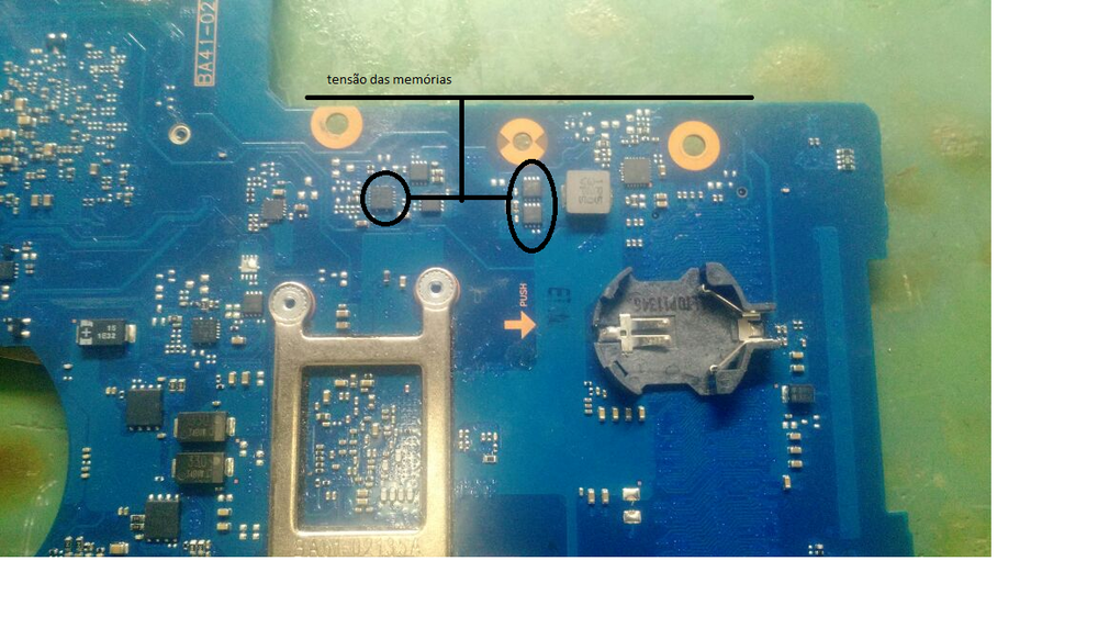

Boa tarde a todos colegas de bancada!
Bem, esse é primeiro post e gostaria muito do auxilio dos colegas. ?
Estou com esse note na bancada e o problema relatado pelo cliente era que ele só ligava depois de algumas tentativas, como ele mesmo disse só ligava depois que "esquentava", porém estava demorando cada vez mais e agora não liga.
O que eu já fiz,  medi as tensões de entrada e estão normais, encontrei os 5v e 3.3v nas bobinas, porém não encontrei o 1,5v que alimenta as memórias. Já medi as tensões da bios e está com 2,45v no pino 1 e  3,3v nos pinos 5 e 6.
Como não tenho o esquema dessa placa não sei se as tensões estão corretas, e principalmente de onde vem a tensão da memória. Acredito que é isso, espero ter explicado corretamente os sintomas e agradeço antecipadamente a ajuda de vocês!

Ola @Andrey Ricardo seja bem vindo ao fórum, como vc está com as tensões primárias e o equipamento está ligando, pelo histórico desse equipamento sugiro que antes de qualquer coisa faça um backup e tente gravar essa bios:
Espero que tenha gravador, se não tiver tem alguns tópicos de projetos de gravador pela porta paralela aqui no fórum, mas indico mais um gravador nano usb com adaptador que é bem mais simples e eficaz
E sobre o esquema é muito difícil encontrar os esquemas desses samsungs e por não ter serigrafia fica ainda mais complicado de se orientar, boa sorte no reparo.

Bom dia aos colegas!
Peço desculpas na demora em retornar ao tópico, mas tive que passar alguns serviços na frente e sabem como é...
Vamos lá então, eu regravei a bios conforme os colegas @Slinmovick, @cilaalves e @wjinformatica recomendaram. E para minha surpresa após a gravação o note não dava mais nenhum sinal de vida, ficou apenas piscando os leds vermelho e verde conforme nas imagens que estou colocando.
Em relação a tensão das memórias consegui verificar o caminho delas, obrigado ao @wondertecnologia por mostrar de onde a danada vem.
Eu retornei a bios antiga e voltou ao sintoma inicial, gira o cooler porém sem vídeo.

Boa tarde @cilaalves! O arquivo que eu regravei foi o que baixei aqui do fórum, infelizmente não possuo outro além do que já estava gravado inicialmente na bios.
Então @wjinformatica, eu injetei tensão e mesmo assim nada. Agora me deu uma pulga atrás da orelha, será que não poderia ser o bga do processador ou do pch? Já que tem as tensões e não encontrei nada que pudesse explicar essa situação.
