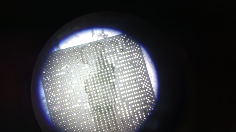

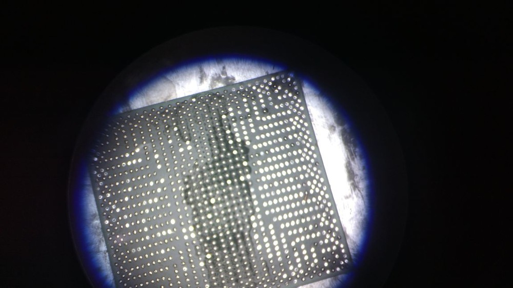

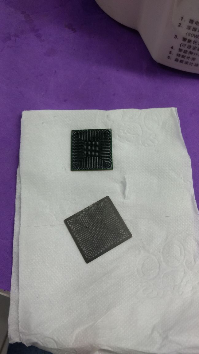

Bom estou fazendo meus primeiros reballing e estou com certa dificuldade de acertar o procedimento, vou explicar como estou fazendo e o que está ocorrendo.
1 Processo de limpeza do ci e da placa ok
     1.1 limpeza do stencil ok
2 uso uma fina camada de pasta de solada amantec no CI
2 coloco o stencil e fixo na mesa
3 soldo com ar no máximo, temperatura em 340 a 380 graus
4 após soldar espero um pouco e já TENTO remover o stencil que no caso não sai muito fácil, tenho que aplicar força para remover
5 após remover o stencil 50% das esferas já saíram do CI.
6 A coloração das esferas que ficam no CI não é brilhosa e sim fosca (parece solda fria)
Toda a ajuda é bem vida!

amigo o tamanho correto das suas esferas  sempre de acordo com seu stencil
na retirada do stencil ele gruda por causa do fluxo que por conta do ar quente quando seca passa a agir como se fosse uma colo .
na hora de retira o stencil aqui uso tíner  ou álcool isopropílico fazendo uma lavagem por completo esfregando forçando a entrada do produto ,até ele começa a mover e depois é só levanta um ladinho
com o estilete e ir retirando .
obs:sempre usa uma boa esferas e adequada para o serviço.
