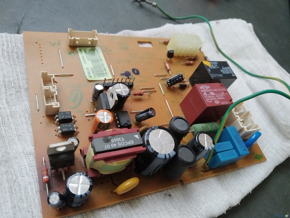

De 4 meses pra cá estava tendo os mesmos problemas relatados aqui neste post com a minha geladeira Brastemp Ative BRM47B.
Problemas identificados:
  1. O painel estava adiantando o relógio;
  2. O painel ficava piscando e apitando como se a energia elétrica estava oscilando;
  3. O relógio piscava e os leds abaixo dele ficavam fracos.
Graças a excelente explicação do @Jedai e as imagens postadas pelo @Humbsnaldo  eu CONSEGUI resolver os problemas supracitados.
Hoje (17/09/2020) eu fiz o seguinte procedimento:
  1. Virei a geladeira;
  2. Abria a caixa de comando desparafusando 1 parafuso;
  3. Identifiquei as 4 conexões de fios com uma fica crepe (coloquei um número para cada conector);
  4. Tirei foto de tudo para me lembrar onde estavam todos os fios conectados;
  5. Desconectei os fios com a mão mesmo (simples);
  6. Removi a placa (só tirar uma travinha);
  7. Comprei um capacitor 220uf 35v por R$ 0,55 (isso mesmo! Cinquenta e cinco centavos). O capacitor antigo NÃO estava estufado e visualmente estava em perfeitas condições
  8. Por não ter um ferro de solda eu levei o capacitor e a placa a uma loja de manutenção de computadores e pedi para que fizessem a troca. Paguei R$ 10,00 (dez reais) pela mão de obra.
  9. Voltei em casa;
  10. Encaixei a placa na caixa novamente;
  11. Liguei as conexões conforme a foto do item 4;
  12. Fechei a caixa com um parafuso;
  13. Liguei na tomada.
  14. FUNCIONOUUUUUU! É teeeeetraaaaa!
Agora o relógio esta funcionando perfeitamente e até o momento não apitou mais!
RESUMO: ARRUMEI O PROBLEMA COM R$ 10,55.
Obrigado.

Em 04/01/2020 às 12:37, Humbsnaldo disse:
Olha só. Com as dicas do @Jedai Troquei o capacitor 220uf 35v e tudo está funcionando perfeitamente.
Tava apitando, desligando e ligando sozinha, relógio maluco, timer não funcionava, ativava e desativava a ventoinha erraticamente...
Agora está tudo perfeito.
1 real pelo capacitor.
Um real! R$ 1,00
Isso mesmo, 1 real!
(Me cobraram 620 reais... troca da placa, limpeza...)
Meu ferro de solda (40w) não estava derretendo a solda, peguei um outro emprestado e cabum!, troquei o capacitor e tudo certo.
Muito obrigado pela dica!
Valioso esse fórum!

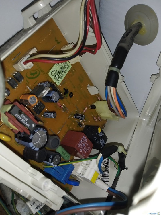

Em 25/12/2018 às 21:58, Jedai disse:
Olá, eu consegui trocar o capacitor mencionado no outro post usando um ferro de soldar. Deu um pouco de trabalho, mas consegui. Tem que ir esquentando cada ponta soldada atrás da placa para derreter a solda e ir puxando um pouco de cada vez cada ponta do capacitor até sair, tudo com muito cuidado. O problema é segurar a placa e conseguir fazer isso ao mesmo tempo. Essa placa fica numa caixa cinza atrás da geladeira embaixo a esquerda. Tem que primeiro desligar a geladeira da tomada, abrir a tampa da caixa cinza e desconectar os plugues dos conectores da placa. Pra não perder a ligação, tire uma foto antes de desconectar. Para soldar o novo capacitor tem que ter cuidado na hora de aplicar a solda para não fechar contato com outros componentes atrás da placa. O capacitor mencionado é este em destaque na foto abaixo.

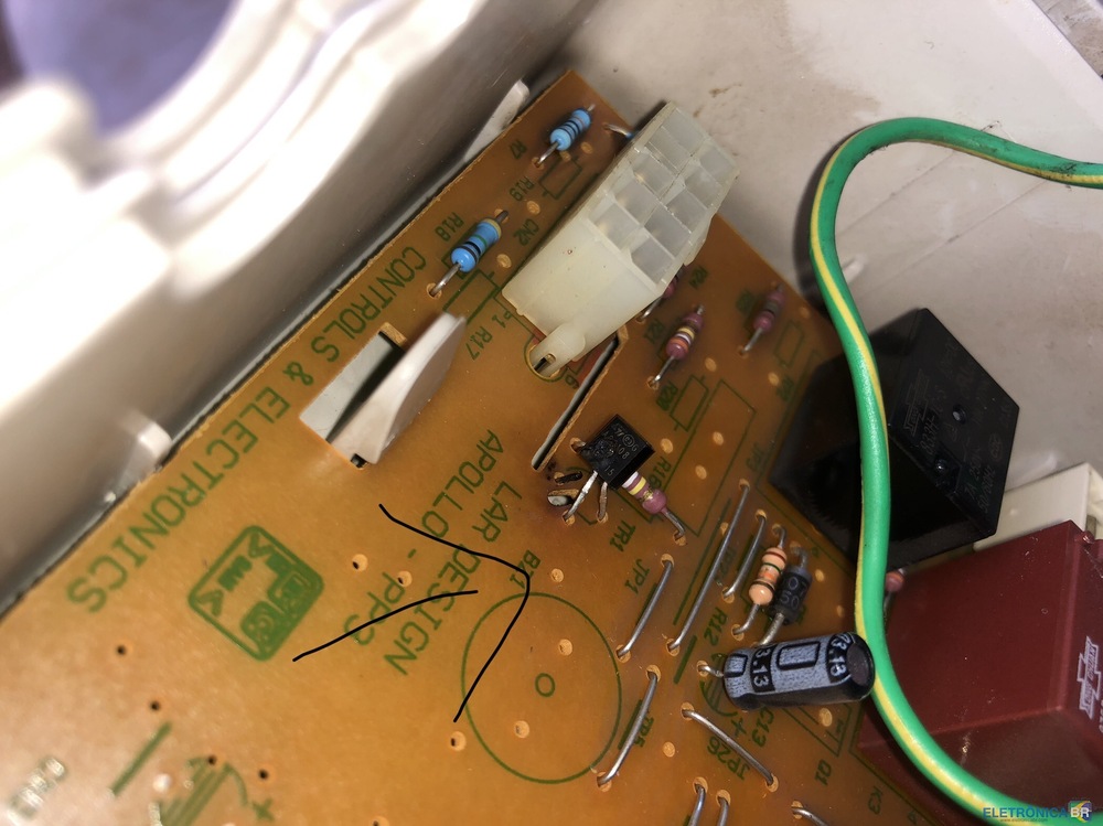

Buenas tardes.. alguien sabe la medida del tiristor de esa placa brm47? Tengo una heladera con dicha placa que tuvo problemas de baja tensión, funciona el compresor las luces y todo pero el ventilador se quemó… le puse otro nuevo pero igual no activa y se nota que ese tiristor o transistor exploto pero no encuentro su medida… no se alcanza a leer
