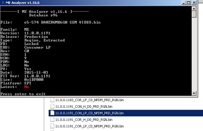

Bom dia, estou com uma dúvida sobre a limpeza do ME Region das placas mais novas, por exemplo, estou com um Acer E5-574 placa da0zrwmb6g0, fiz backup da bios e fiz a verifiação do ME Analyzer e me deu o firmware 11.0.0.1991. ao procurar, tem 4 tipos deste firmware e não sei interpretar completamente todas informações para saber qual seria o correto. Vou postar a foto para saber se alguém consegue dar um auxílio. @Paulo Noce Da uma força ai, tu que é o cara dos ME Clean =D.

@Israel Lorandi Bom dia,
A bios que baixar tem que estar na região 11.....Se for outra 10.... 9..... não vai funcionar.
Vc baixa uma bios, roda o programa para saber se é 11.... e faça o procedimento para manter a região conforme a sua 11.0.0.1191
Mas utilizo qual dos 4 arquivos? pois cada um possui um "código" diferente. Por exemplo, tem o _CON e o _CORN, depois _NPDM...

rquivo original a direita, bios baixada no forum a esquerda.

@Israel Lorandi as regiões são idênticas. Dá um reset na cmos.
Ja fiz de tudo e ela continua sem subir tensões do processador, abri um tópico.
Gravei a Bios com essa ai que mostrei e não foi. Mas você sabe o que difere estes 4 arquivos de firmware? Caso precise fazer a limpeza da região posso colocar qualquer um deles como preciso proceder? A minha placa é i7 e a bios é i5
