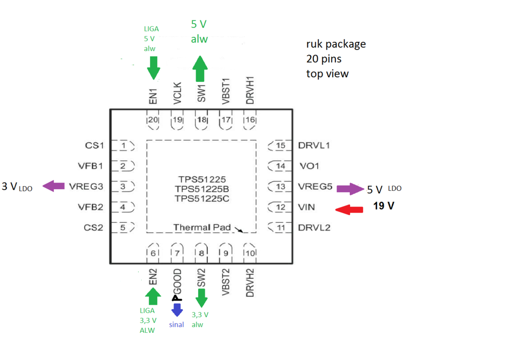

Estou com esse notebook, que não esta ligando, e já não tenho mais ideia parra resolver esse problema.
Chego pra min, com curto em VIN, fazendo alguns testes encontrei o PC202 em curto, fiz a troca.
O curto sumiu, mas continua não ligando, nem consumo na fonte esta dando.
Nao tem 3v na Bios. No PU4, pino 8 a tensão fica oscilando de 3V a 0V. Na PL6012 a tensão também fica variando de 3V a 0V.
Pensei ser um possível defeito na PU6010, fiz a troca, mas nada ainda..
Regravei a bios também.. mas sem sucesso..
Se alguém tiver alguma ideia uma dica, pra me ajudar agradeço desde já

Como inicialmente voce encontrou um curto na linha de +B , resolveu o curto mas esta havendo instabilidade na fonte de +3.2V, eu aconselho voce a retirar os mosfets de entrada de +B injetar tensao na saida desta linha , comece com uma tensao em torno de 1.0V e va subindo ate chegar em +19V va tateando a placa ou com auxilio de um termometro infra scaneie a placa a fim de encontrar componente superaquecendo .

Injetei tensão no PL6012, e aqueceu um transistor, mas não consigo identificar ele no esquema elétrico..
Na imagem ali ele esta sublinhado, ele esta na linha do +3VPCU mas não consigo identificar onde ele esta

Tente remover para ver se a tensão de +3VPCU fica estável, tente ver o que está escrito em cima deste transistor iluminando ele com flash ou uma luz forte.
