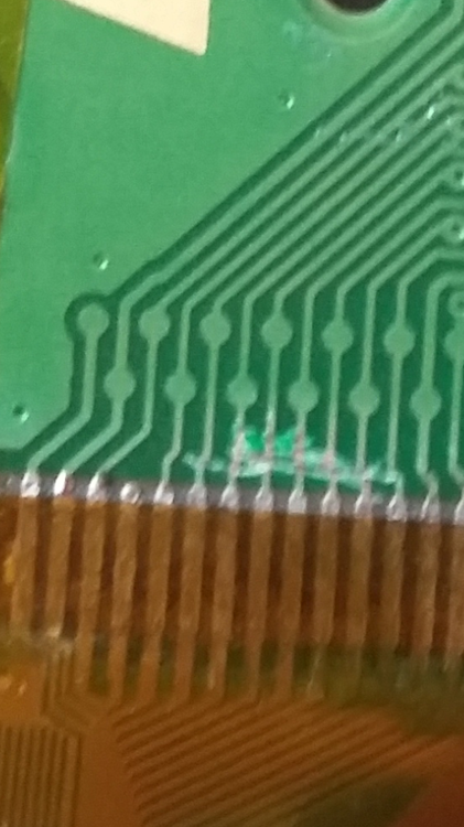

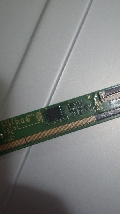

Posted (edited)
Boa tarde amigo. consegui resolver o problema na minha.  troquei a eprom da vcom mas não resolvel.
retirei o ultimo flat da vcon (esquerda) e  a tv ligou.  ai da direita pra esquerda estanhei o flat novamente e fui soldando 5 trilhas de cada vez até achar essas 5 trilhas em curto.  cortei elas e soldei o restante do flat . e problema resolvido.  não era led em curto , nem eprom e nem placa. foi 5 trilhas do ultimo flat da vcon da esquerda.
Edited by Kleber Maran
  • Like 3
