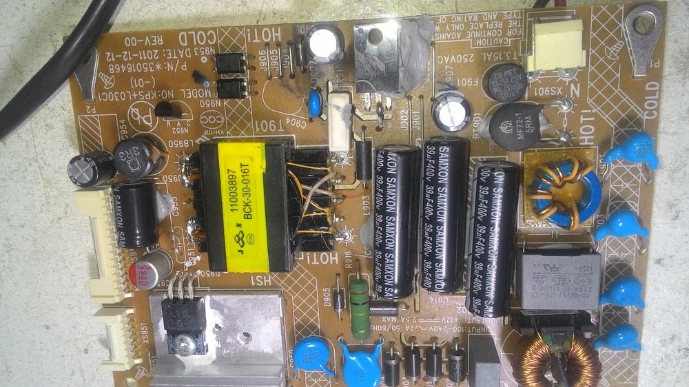

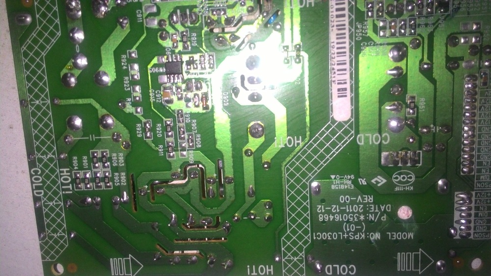

Boa tarde, esse monitor não está ligando , não acende nada, retirei a placa fonte e tinha fusivel F901 aberto, tinha tambem o capacitor c904 em curto, troquei esses componentes e a tensão de 174V nos capacitores grandes apareceu. Fui testar as tensões de saidas e onde eu tenho que ter 12V só chega 7,4V. Não encontrei mais nada queimado. Eu só não testei e nem troquei ainda o ci pwm 6755 atras da placa , alguém tem alguma dica de como faço a tensão de 12 V aparecer, o que falta eu testar pra conferir essa tensão. Segue fotos da placa para ajudar na dica.

Resolvido o problema, era a fonte.

Boa noite
Nas placas fontes de monitores que chegam e a tensão está parcialmente pela metade, 80% dos casos é o PWM quando está tudo ok, como mosfets e capacitores
Inclusive, este sintoma de tensão pela metade acontece nas placas fontes baixa das impressoras laser
Tem outra placa fonte dessa ou parecida para tirar as tensões dele antes de se arriscar?
