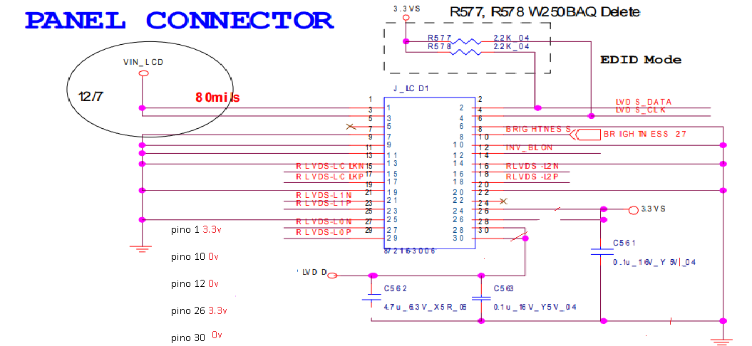

Em 16/06/2019 às 21:06, cristi disse:
@jucalouco boa noite se você mexeu só no SIO deve ter ficado algum pino mal soldado, se tiver outro SIO troque, ja como ja disse tive o mesmo problema nessa placa e era defeito no circuito do U24 só fiz a substituição.
você deve ter cometido algum erro na ressolda, não sei como faz, eu passo bastante fluxo isolo a volta do sio com fita, e vou deslizando o ferro de solda com, bastante estanho de ponta a ponta, depois com uma pinça verifico se todas as perninhas estão fixas !
troquei o SIO e voltou dar a imagem bem escura na tela fiz um pente fino na placa e notei PC207 e PC137 bipando dos 2 lado e a PR110 dando 0vots de um lado e 0.50volts de outro lado e a PR110 estava esquentando muito  e o PC195 tambem bipando dos 2 lados
E A PL11dando 0vots qual procedimeno a fazer pessoal.

Conforme post 27, voce caiu de novo na falta de equipamento de bancada para sua ajuda.
A fonte assimétrica pode ajudar muito, em análise de uma linha de tensão que apresenta um curto, ou fuga.
Voce tem de localizar o componente, em curto, ou fuga, na placa. Tente localizar com o multimetro, com medição de resistencia ohmica.

sobre seu defeito amigo, creio que já deveríamos ter solucionado, então vamos tentar objetivar pro post não se estender de mais ok !
vamos lá...
após a troca do SIO me passe novamente as tensões de J_LCD1
pino 1
pino 10
pino 12
pino 26
pino 30
e a partir dai vamos direto ao ponto e vamos matar essa charada te aguardo.

@jucalouco  @cristi @regisfatef
Amigos, peço licença para fazer uma observação, pois acredito que esse esquema está mau desenhado e confundindo um pouco as coisas!
As linhas e números estão desalinhados, mas é só esquecer a numeração interna no desenho e considerar só a externa, sendo a linha correspondente ao número, a que está imediatamente abaixo dele. O nome da linha está sempre acima dela.
 Na dúvida, conte de 2 em 2, a partir da primeira linha.
Então, os pontos de interesse são:
1 - VIN_LCD
8 - BRIGHTNESS
12 - INV_BLON
24/26 - 3.3VS
28/30 - PLVDD
6, 10,14 e 20 são terra.
Concordam?

sim sim esta correto
