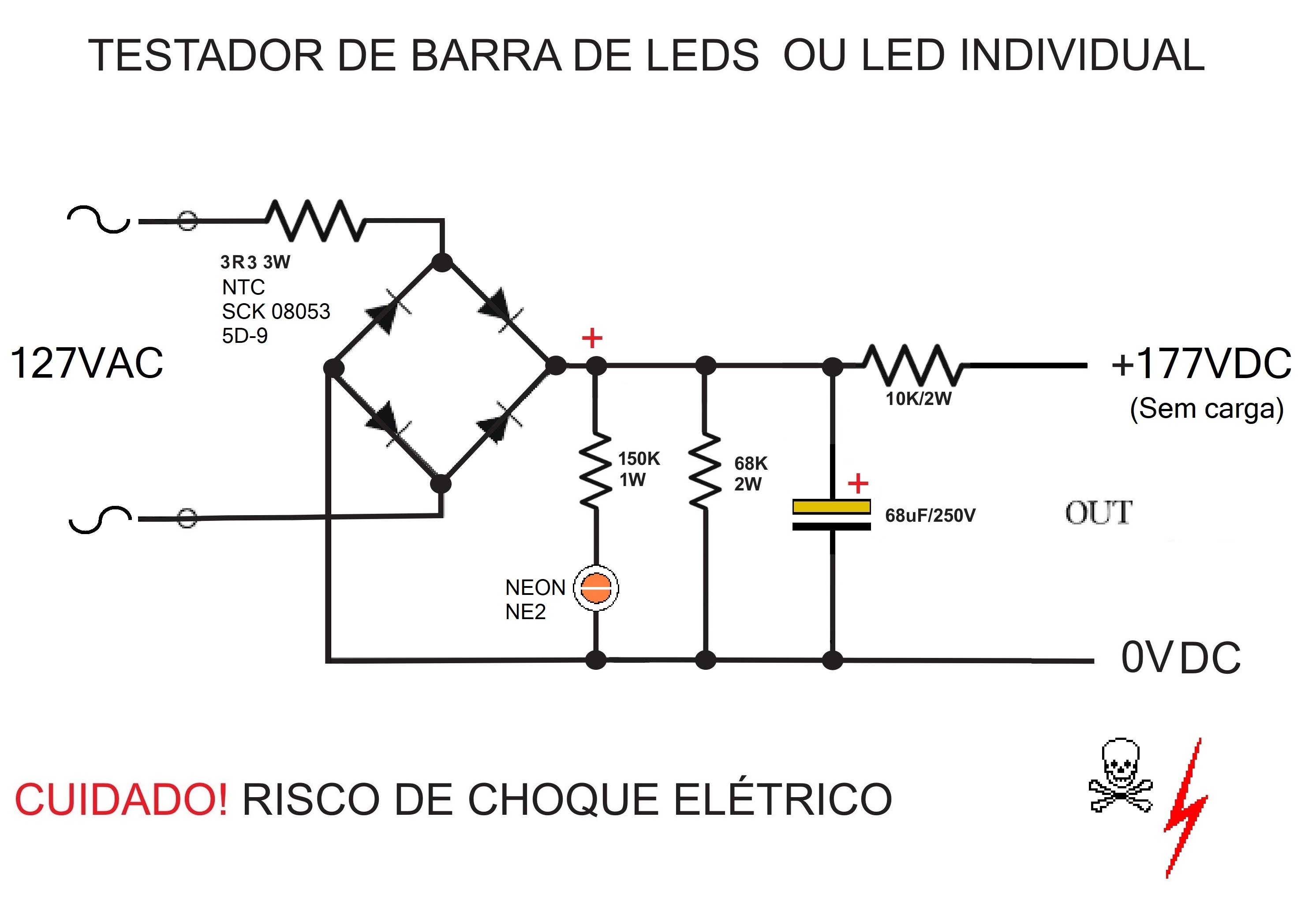

Se um dos LEDs estiver interrompendo não deveria afetar o LED do Power, mas se ele estiver entrando em curto ai sim.  Veja se a alimentação dos LEDs do plano traseiro esta legal.
Experimente desligar a alimentação da tira de LED´s para ver se o comportamento muda.
Veja se o Manual abaixo ajuda, pois parece que são o mesmo Chassis (LM13E).
  • Joinha 1
Link para o comentário
Compartilhar em outros sites
Ja desmontei uma tela de LED, mas como a tira estava com uma cola dupla face muito forte acabei desistindo de continuar com a tentativa de reparo.  Mas creio que com um aquecimento ela deveria sair mais facil.
Ja com telas maiores de TV eu troquei as tiras de algumas usando o jato de ar quente para soltar a fita dupla face.
  • Joinha 1

1 hora atrás, Ricardomagagnin disse:
Me deu medo agora.. ja estou quase abandonando tambem. A impressão é que se trata de ruído.. tambem desconfiei do capacitor, mas lendo o seu POST, por enquanto nao vou trocar.
Pela descrição do seu problema (fica "piscando" ) quando da solicitação de esquema, creio que a causa seja a mesma deste topico, o defeito esta na propria tela e/ou tira de LEDs da tela!
