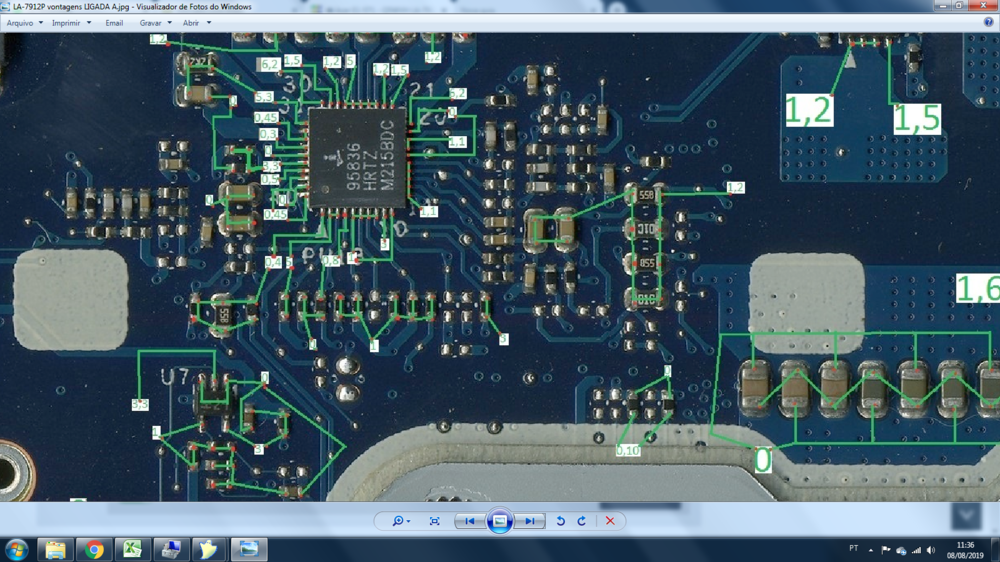

Bom dia amigos, não comecei meu dia muito bem.... esse notebook veio simplesmente para troca da tela, no momento que recebi do cliente liguei o equipamento e era somente tela quebrada pq metade da tela dava pra ver o Windows, como era coisa simples resolvi efetuar a troca da tela e liberar par ao cliente, retirei a tela e conectei a tela nova e antes de fechar a tampa da tela liguei pra ver se estava tudo ok, mas pra minha surpresa o notebook ligou o consumo foi pra 1.10A não deu imagem e desligou, liguei novamente e deu a mesma coisa, fiquei surpreso pensando no que errei, e a única coisa que pode ter sido é que esqueci de retirar a bateria antes de efetuar a troca (apesar de não ter dado nenhuma faisca ou coisa do tipo no momento da troca) ... desmontei o equipamento eu tenho os 3 e 5V, regravei as 2 bios com arquivos que baixei do forum, mas ficou a mesma coisa.. eu ligo ele o consumo vai para 1A o cooler gira e depois de uns 10 segundos desliga, um fato interessante é que depois que ele desliga se eu ligar novamente sem retirar o cabo da fonte acende os leds de power mas sem consumo... estou extremamente chateado mas acontece né, peço ajuda dos amigos pra achar esse problema

é amigo eu sempre tiro bateria, mas desta vez passou desapercebido, mas tenso tensão em todas as bobinas menos na PL22
10 minutos atrás, bellicof disse:
boa tarde, possivelmente possa ter dado problema na parte de alimentação do processador, tenho dua opiniões para vc , primeiramente eu trocaria o super I/O. caso nao der certo verifica as tensoes das 2 bobinas proximo do processador se elas estao gerando voltagem de 1,2 v. caso nao troca os mosfet em volta dele .
boa tarde, tenho tensões  nas 2 PLs proximo do processador somente na PL22 que não

@bellicof isso mesmo ta tudo igual, somente na PL22 que esta zerado, qdo ligo aparece tudo e em segundos desliga

PU13 no pino 1 tem q sair 0.4
é a voltagem do fxcore q vai pra bobina pl22
Share this post
Link to post
Share on other sites
Confere ai... isso é tensoes com ela ligada.image.pngr zerado n vai ligar e n dar imagem

Nenhuma bobina tem alteração durante esta queda de 1.10 para 0.8A, só a PL22 que não aprece nada...
Em 08/08/2019 às 11:35, DEULER disse:
amigo.
as outras voltagens estão ok somente pino 1 fica zerado
@evandrocarlosv esta placa é bem chata mesmo no sentido de proteção, mas creio que o meu problema não seja nessa linha, pq tenho todas as tensões presentes no momento do start, a unica bobina que fica zerada é a PL 22, lembro que já resolvi problemas dessa placa com regravação de Bios, mas essa já gravei uns 5 arquivos diferentes e troquei o CI tb
Share this post
Link to post
19 horas atrás, Neo disse:
Esta placa está com o sintoma clássico, embora neste caso não teria relação com a troca da tela, tem que verificar os mosfets comutadores de 3.3vs e 5vs e o circuito de acionamento deles, geralmente o mosfet duplo 7200 utilizado para acionar ou pq21 ou pq22 da pau.
nesta placa tenho somente o PQ21 neste caso eu tenho somente 3.3v no pino 2 o pino fica zerado mesmo qdo liga
