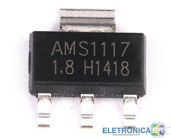

@Givanilton de Souza Almeida Junior Ola tudo bem
Nao tem a ver com firmware nao, pode ser alguma linha de alimentação com defeito.
De uma verificada no regulador de tensao de 1.8v. Nessa placa ele geralmente fica proximo aos conectores BNC.
Veja se sua placa tem esse>
Defeito nessa linha ocasionam a falta de imagem, pelo menos nessas placas xing ling. E esse defeito pode ocorrer por uma das cameras entrar em curto.
