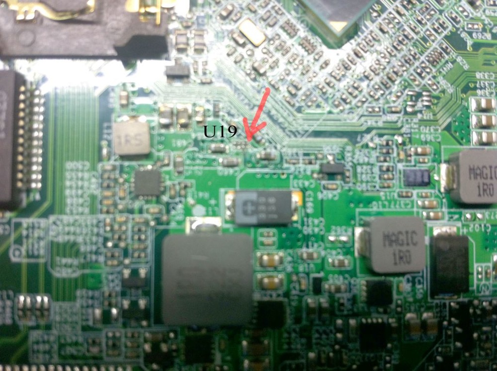

vi esse tópico aqui no fórum mas nenhum resolvido,então decidi compartilhar com todos.
peguei dois casos iguais de que a placa liga e desliga em seguida, mas sem sinal de curto nem nada, fui a procura de informação no forum e consegui a informação do Foxrider aqui- ]

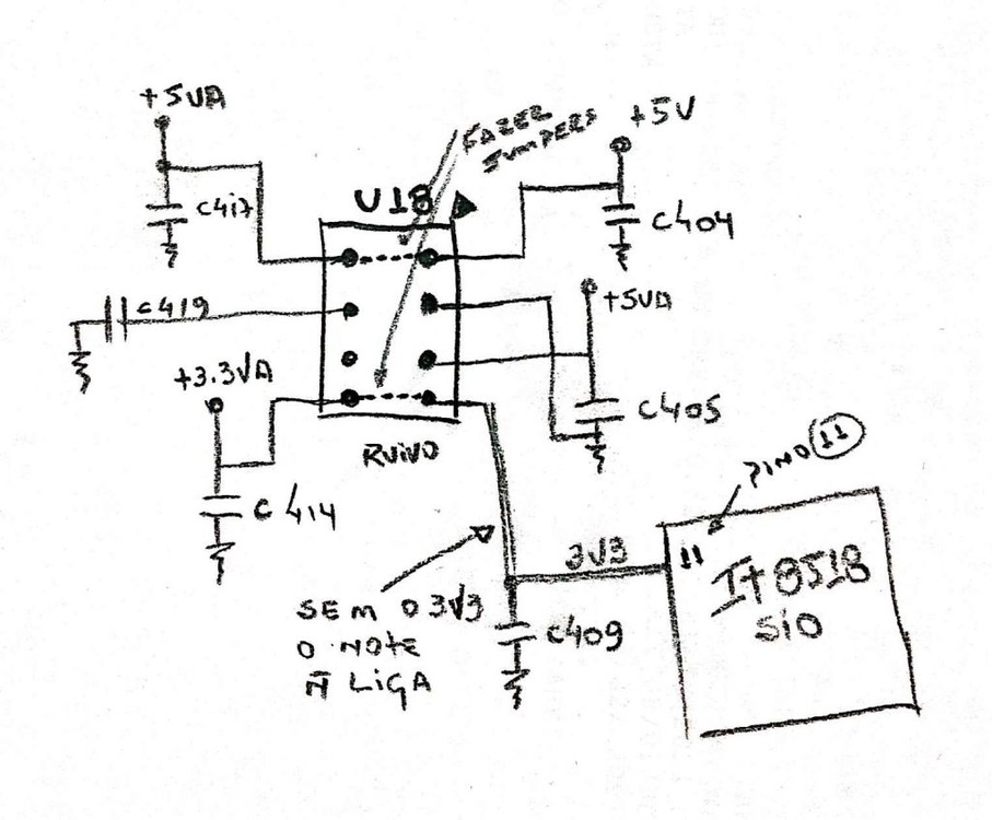

então retirei o u19 e a placa ligou mas não gerou video, então medi as tensões e fiz dois jumper onde ficava a peça,como a foto abaixo. então a placa subiu video e esta funcionando ate agora.
outra coisa caso o sistema demore a entrar será necessário reinstalar o sistema.
se tiver ajudado da um joinha ai.
o nosso amigo do forum conseguiu jumpear corretamente para q a data e hora nao fique louca.
vou postar uma nova foto referente a do nosso amigo. vou colocar o link dele logo abaixo.

Parabéns pela iniciativa, Elenice!!! Ainda não testei, mas se funcionar, vc terá descoberto a solução para um problema que vem se repetindo com muita frequência nessa placa mãe... joinha pra você !!!
