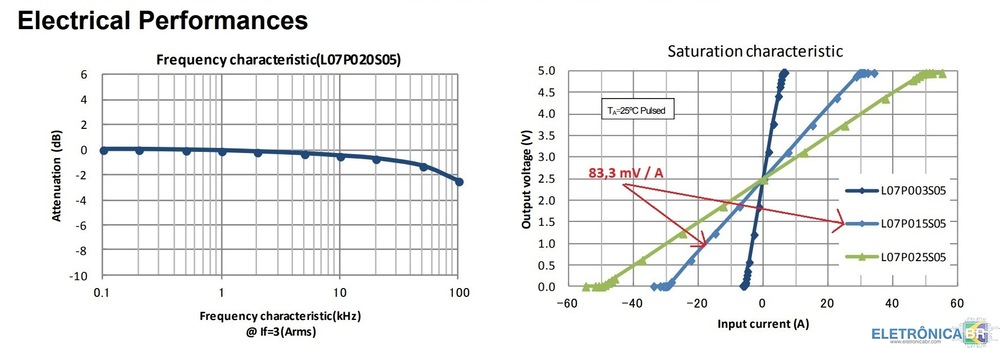

estou com um driver que aciona os motores de movimento X e Y de uma máquina de bordar (o driver é um Dahao modelo MD-02). Ele usa um sensor de corrente de efeito hall duplo, esse:
Ele monitora a corrente em duas das três fases de um servomotor que movimenta o pantógrafo lateralmente (tem outro igual para o movimento para frente e para trás). Ele deveria dar exatamente 1,65V nas duas saídas quando a corrente é nula, mas uma das saídas está dando cerca de 30mv a mais. Essa diferença faz o processador se perder e o movimento do motor fica instável, bagunçando todo o bordado.
Em alguns drivers mais antigos, que usavam um sensor para cada fase, adaptei no lugar um ACS712-5 com um divisor resistivo na saída. Mas no caso desse sensor, não sei qual a taxa de mv/A dele. Procurei o datasheet e só achei um genérico de toda a família, e não especifica o ganho de cada modelo de sensor. E, não tenho uma fonte de corrente ajustável para testar ele na bancada.
Procurando ele para compra, só achei para importação na Mouser, e estão sem estoque e sem previsão de receber.
Alguém tem idéia do ganho dele? Nos drivers antigos, era usado um sensor com limite de 5 amperes com ganho de 120mv/A. Esse daí é para até 15 amperes, e pelas medições que fiz com ele na máquina, o ganho é menor.

9 horas atrás, Luiz Guilherme disse:
Opa. Já realizou medições? Esses resistores não estão alterados? Talvez possa ter um índice de solda fria?
Os resistores que tem na placa estão OK. Com certeza o BO é no sensor. Antes de recolher, troquei ele de lugar com o sensor usado no movimento Y, e o defeito passou para o Y.
Na foto não dá pra ver, mas esse sensor tem um circuito dentro, só que é todo empotado com resina epoxi. Pensei em cavocar o epoxi e tentar reparar, mas a possibilidade de acabar destruindo ele de vez é grande.
Amanhã vou pegar emprestada uma fonte com ajuste de corrente, pra tentar descobrir qual é o ganho dele. Se conseguir descobrir, aí vou cortar os pinos do lado danificado e enjambrar um ACS712 por fora. O cliente tá no meu pé, aí eu disse que se ele tá com tanta pressa assim, eu condeno o driver e ele que compre um novo direto da China (esse driver custa uns $4K, fora o frete e imposto), aí ele se acalmou O:-)

Finalmente resolvido..
não consegui achar esse sensor para comprar (entrei em contato até com o fabricante, mas ele só vende a partir de 1000 peças).
Em cada saída do sensor tem um resistor de 10K para o terra. Na saída que estava alterada, testei com vários resistores em paralelo, até que cheguei num valor (220K), em que a tensão ficava quase igual à da saída boa, apenas alguns mv mais baixa. Fui aumentando o valor do resistor (raspando ele com uma lima), até que a tensão ficasse exatamente em 1,65V.
Não respondi antes porque queria ter certeza que essa gambiarra ia funcionar direito. Pus o driver na máquina, e pedi pro cliente usar ela por algumas semanas e ver se daria algum problema com o movimento dos motores de X e Y. Como ele não relatou nenhum problema, dou o caso como resolvido.
