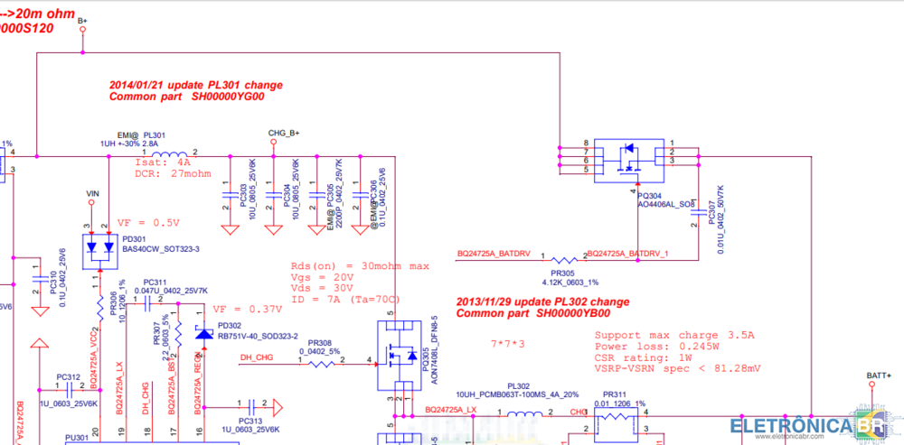

Boa tarde, estou iniciando em manutenção de notebooks, e estou com um notebook da Acer modelo E5-571 que acende o led azul mas não inicia. Desmontei para verificar as medidas e verifiquei que um mosfet de endereço PQ304 está estranho, quando faço a medida dele sem ligar a fonte pego o multímetro coloco na posição de diodo e coloco o positivo no source e o negativo no dreno ele me dá um valor de 512 em qualquer um dos source ou dreno, até ai tudo bem, mas quando  jogo o positivo no gate para ele armar ele zera estes valores, ok, mas se eu seguro por alguns segundos o valor começa a subir, mesmo eu não tendo colocado o negativo no gate para ele desarmar... Será que este mosfet está com defeito? Se alguém puder me ajudar, muito obrigado.

@Elizeu Silva Bandeira segundo o esquema que estou usando, esse mosfet é o comutador e chaveia a tensão de carregamento da bateria! Como o colega mencionou, você pode testar ele fora para uma aferição mas consistente em relação ao funcionamento do mesmo. No caso de duvida sobre o funcionamento do mosfet, substitui ele por outro. Aferi os pinos 1,2,3,4,5,6 e 20 do pu301 e post!

cara muito provavelmente este Fet é um comutador, substitui ele por outro caso tenha sucata para verificar.
Fet comutador tem a função de liberar a tensão da bateria para o circuito quando o charger detecta que vc desconectou o carregador do circuito.
Acredito que ele não esteja danificado, realmente não e para este fet ter os 19 do outro lado não.

Note que PQ304  é o mosfet comutador como foi dito por nosso colega @Leonildo . Porque está focado nele agora se a placa não está ligando.

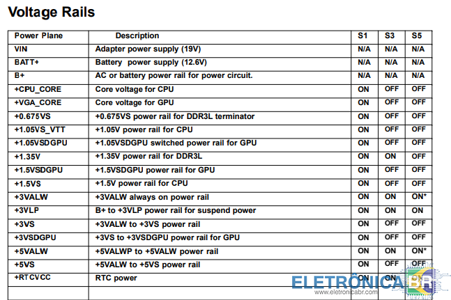

Com a placa desligada, sem bateria apenas com o carregador conectado veja as tensões desta tabela:
Veja todas as tensões na placa que estão na coluna S5 sinalizadas como ON (indicando que deve aparecer).
No aguardo...

Na entrada deste mosfet chega 19,45 v e sai 3v, dai pra frente eu encontro sempre 3v.
Para que fique claro: PQ304 é comutador da bateria, se no dreno vc tem 19v e no source apenas 3v significa que vc está sem a bateria na placa. Caso a bateria estiver na placa, então a tensão do source passará a ter a tensão da bateria.
Não é nesse setor seu problema.

@R2-D2, muito obrigado pela explicação sobre o PQ304, era isto mesmo a bateria não estava conectado então saia 3v.

Antes de gravar a BIOS verifique as tensões a seguir:
PL1002: +1.5VSDGPUP
PL802: +CPU_CORE
PL602: +1.05VSP
PL502: +1.35VP
Desculpa a demora em responder, não encontro tensão em nenhum destes componentes... É pra chegar tensão neles? Pela tabela voltagem rails é pra estar off... Então está ok?
