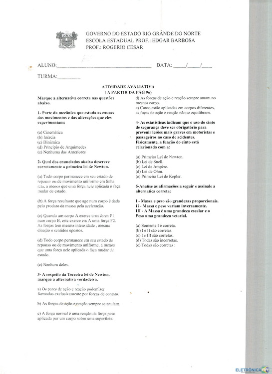

Em 15/04/2020 às 20:46, Jhones disse:
Boa noite amigo, parece ser defeito no CCD de leitura, mas isso pode ser causado por sujeira e falha na iluminação também, recomendo abrir e verificar se tem sujeira ou led queimado, caso não tenha nada disso muito provável que o CCD tenha danificado mesmo,
Meu scanner também está com o mesmo defeito, não tem nenhuma sujeira e nem led queimado, poderia me indicar onde encontro o CCD para substituir?
