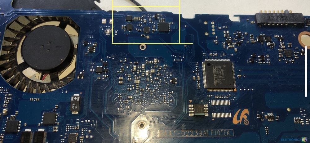

Boa noite,
Senhores estou com esse note em bancada, o mesmo liga porém não da video, tenho tensoes nas bobinas sem a placa startada e tenho tmb as tensoes assim que ligo a mesma.. porém video que é bom nada!
Processador aquece normalmente como se estivesse funcionando.. Ja regravei a bios umas 2x com arquivos baixados aqui no forum e nada, já troquei a bios por outra de mesma especificação e capacidade, porém sem sucesso, gostaria de pedir ajuda de nossos amigos
aqui do forum para solucionarmos esse problema. Desde já agradço. vou postar aqui fotos da placa!

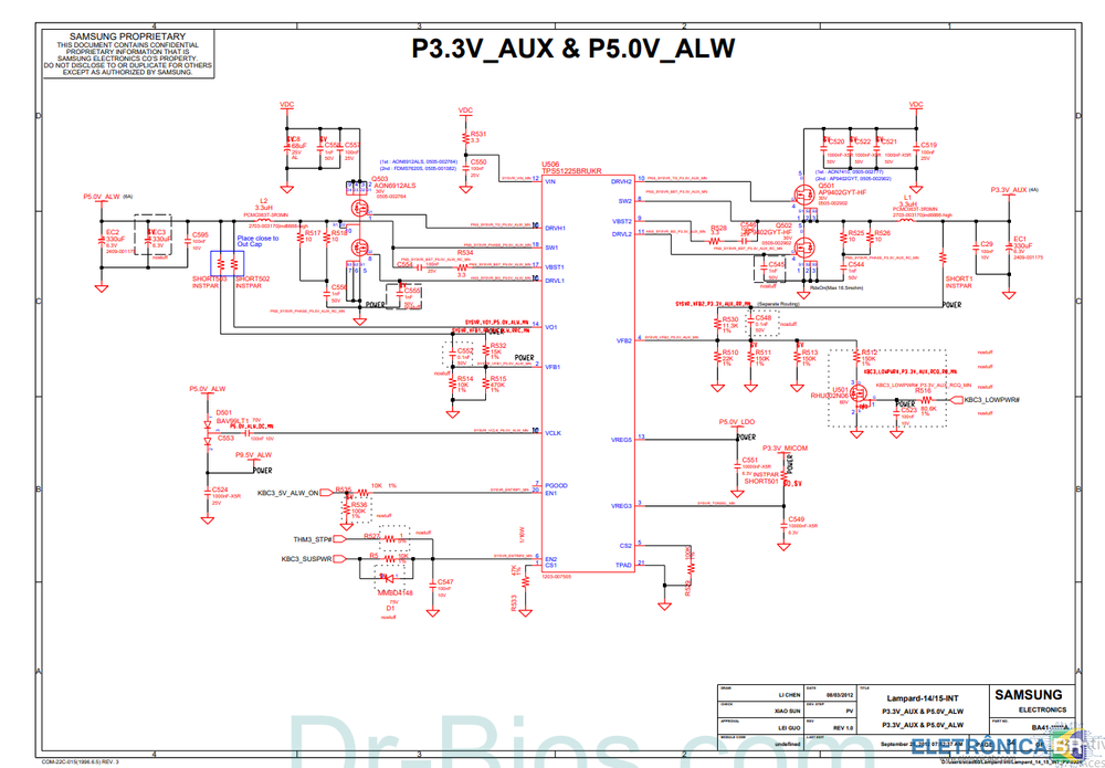

3 horas atrás, Gilson Macedo disse:
Está seguindo algum esquema elétrico?
Consegui detectar que esse componente u506 ta esquentando demais qnd ligo o botao power... vou colocar a foto aqui dele na placa junto com o esquema, que testes posso fazer nessa regiao para poder descobrir o causador, ou se eh esse componente mesmo o defeito? grato da atenção!
Editado: por dicutrim
Link para o comentário
Compartilhar em outros sites
Olá @dicutrim mesmo sem asimétrica dá pra continuar na análise. Vamos lá, você falou que tem tensão na placa com ela ligada e desligada certo? Quais tensões você encontra nela desligada e quais tensões você encontra nela ligada? Já no U506 você pode verificar se tem algum terminal em curto com o terra. No aguardo. Grato.
