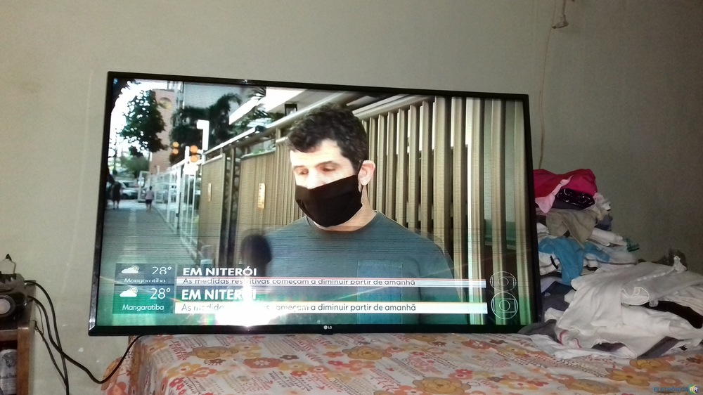

em análise TV LG 49LJ5550 congelando imagem

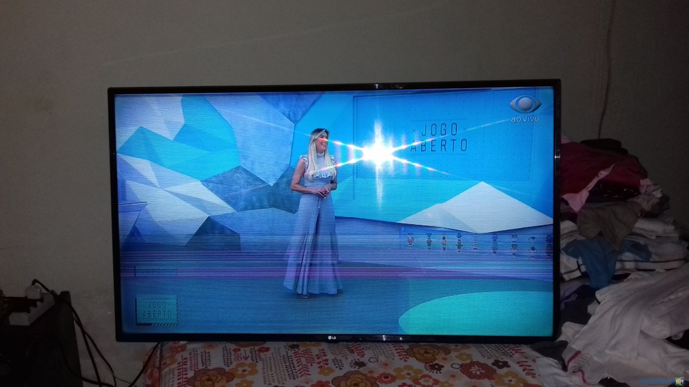

O defeito já aparece quando liga a tv, a cada 3 segundos congela a imagem e volta a normal, fica assim o tempo todo,
Detalhe^ tem umas linhas horizontais aparecendo

Imagem sobreposta (duplicada), é tela amigo.

Boa noite esses dias estive com uma TV dessa,substitui a placa de vídeo e não resolveu.
Com mesmo sintoma.
não perca tempo sem sobra de duvida seu defeito é mesmo o DISPLAY.

Esse problema de imagem sobreposta é sem dúvida o display. Você consegue identificar o lado que está com defeito desconectando um dos lados do flat que sai da tcon e vai para os drivers do display (vcon).
Em alguns modelos há uma medida paliativa que consiste em isolar algumas trilhas do flat que sai da tcon no lado onde está o defeito colocando uma fita nos contatos com defeito.
De qualquer forma é importante informar o cliente que o display está com problema e que o problema poderá voltar, já que é uma medida de último caso.

  Bom dia.
  Amigo como falei acima seu problema é mesmo o DISPLAY estive com uma TV  do mesmo modelo substitui a PLACA DE SINAL e T.CON e não resolveu.
Resta a confirmar que de fato era mesmo o DISPLAY.
 Creio que seja o seu problema.
  • Like 1

Quando desconecto o flat num dos lados, uma lado fica branco e outro preto, e vice versa.
Share this post
Link to post
Share on other sites
1 minuto atrás, Aecioflaviodasilvafilho disse:
Típico de tela mesmo.
