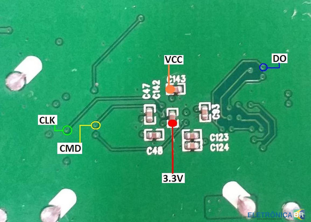

Pessoal,  o duosat next ultra hd lite, liga a luz azul, fica no logo e não dá boot, todas as tensões estão ok, imagino que seja problema na NAND flash, preciso do arquivo e dos pontos de ligação. Por favor.
Até agora não consegui o arquivo do LITE UHD.
E quem tem não ajuda.

Next eu sempre faço nessa sequencia:
 Regravar a memória emmc com o rt809h , se der erro troca a memória, e se gravar mas o defeito persistir atualizar o aparelho com a atualização first  Mas se mesmo assim persistir aí só trocando o processador mesmo.

Segurei esse aparelho para testes e estudos.
Comprei até processador novo caso o original estivesse com defeito.
Hoje eu resolvi testar uma memória Samsung de 64G retirada de um celular Samsung J7 pro,
regravei a Nand usando o arquivo do Lite para dar o Boot e atualizei com os arquivos First e o aparelho voltou a funcionar normalmente e com uprade de memória satisfatório.
O chip que eu usei foi o KLMCG4JENB B043 e o gravador RT809h.
