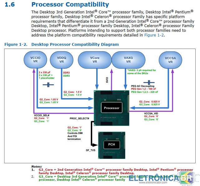

@Henrique Slayer 666, alguma diferença de versão de PCB entre essas AsRock que suportam só Sandy Bridge contra as que suportam Sandy e Ivy Bridge? Segundo a página 18 do datasheet dos processadores Ivy Bridge (
You are not allowed to view links. Sign in or sign up.
) placas que pretendem suportar ambas as gerações precisam implementar as diferenças segundo a imagem abaixo. Atente para o sinal PROC_SELECT# no processador e DF_TVS no PCH que determinam quem vai fazer a terminação dos barramentos DMI e FDI. Se conseguir o esquema dessa AsRock, pode ajudar... Vai que...

Consegui achar no boardviewer e testar os sinais, comparei com uma placa boa e ambos os sinais estão funcionando corretamente! Obrigado pela dica!

Dê uma olhada e compare como se comportam em ambas as placas os sinais PLTRST#, PWROK, SYS_PWROK, APWROK, PROCPWRGD, DRAMPWROK (sequência de inicialização página 348)
