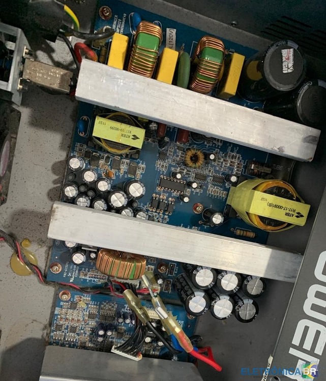

Olá Amigos.
boa tarde!!
Recebi esta mesa amplificada da Behringer, o cliente diz que ligou no 220V e a mesma é 110V.
Sintoma: Ao conectar na tomada e ligar ela fica piscando todos os leds, após desligar os leds continuam piscando e depois param.
Estou com duvida em ser a placa principal onde ficam os controles, ou a placa de power, isolei a placa de aplificação e mesmo assim o problema continua
Alguma dica ou esquema eletrico?
Obrigado

Buenas,
por favor, edite o título do tópico e inclua o defeito, para ficar no padrão.
Esquema da mesa inteira não encontrei, mas a fonte é a mesma da PMP6000:
You are not allowed to view links. Sign in or sign up.
Se ligar ela conectada na mesa só pelo conector das tensões baixas (sem conectar os fios azul e vermelho), ela continua piscando os leds? Se sim, é provável que o defeito esteja na etapa de controle da fonte principal.
Experimente ligá-la sem o D6. Se continuar piscando os leds, veja se não abriu o R20, e verifique (melhor trocar direto) o C16.
