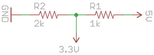

Você pode usar normalmente o TTL de 5v se fizer um divisor resistivo ou um conversor com um fet.
Dê uma procurada no Google por Logic Level Converter e você encontrará diversas soluções discretas para resolver o seu problema.
Abaixo temos duas soluções:
1) Divisor resistivo:
2) Conversor com FET:
