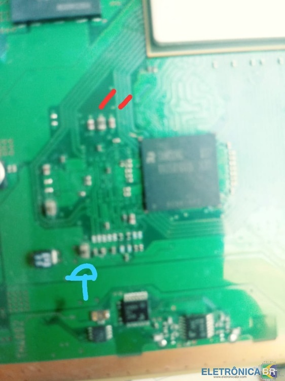

Pode ser impressão minha, mas parece que tem fluxo por toda essa região! Foi feito tentativa de reflow ou reballing anteriormente? Quanto à estes capacitores, como sabe que estão em curto? Pois vários na placa possuem resistência bem baixa e não estão necessariamente em curto.
 Blackout geralmente é cpu/gpu ruim, ou os nec tokin entrando em curto.

Cara, bipar não significa que é curto! Se a linha tiver resistencia baixa, ele vai bipar. Os nec tokin você testa com capameter ou simplesmente remove e colocar capacitores de tantalo comuns

A questão e que eu ligo meu vídeo game na tomada tudo certo, quando pressiono o porão power ele desliga ai tem que remover da tomada esperar alguns segundos ai ligo de novo e se repetir tudo de novo.
Sera que bga???

não tem curto nessa area amigo seu problema esta na linha de 12volts
qual o modelo da placa?

1 hora atrás, arles disse:
O modelo do video game e CECHP01

veja esses capacitores tem outros além desses marcados pode esta trincado ou em curto algum desses olhe detalhes cada um

6 horas atrás, arles disse:
Nenhum curto nenhum rachado nem nesses nem nos outros do outro lado.

Essas trincas geralmente só da pra ver com lente de aumento ou microscópio eu colocaria um pingo de solda nos capacitores.

7 minutos atrás, Rodrigo Preis disse:
Vou tentar isso antes de fazer BGA!
11 minutos atrás, Lucas_faustinodesouza disse:
Pode ser algum curto no BGA, faz um reballing e vê se resolve o seu problema, esses consoles esquentam muito e acaba ficando com solda fria.
Sera?

Reballing no fat é perda de tempo! Se for o caso, é fazer e o game voltar daqui a alguns meses. Novamente, remova esses nec tokin e troque todos! Pode usar de tantalo comum.
