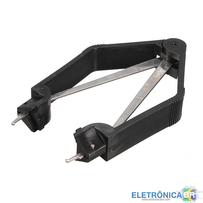

se for para extrair esses integrados quadrados, pode usar um extrator PLCC:
You are not allowed to view links. Sign in or sign up.
Dica: Se os soquetes forem SMD, você pode simplesmente tirar eles fora e soldar os integrados direto na placa. Costumo fazer isso em placas que tem componentes PLCC propensos a mau contato (como a memória flash das impressoras LX300+).
Como os DACs usados nessa placa são iguais, uma forma de diagnosticar se o defeito é num deles é simplesmente trocá-los de lugar entre si. Se o defeito realmente for num deles, o defeito vai passar para outro eixo.

Se você não quiser comprar um extrator de PLCC, você pode usar duas agulhas nos cantos e fazer a alavanca que ele salta. Contudo, vá devagar para não danificar os contatos.
Abraço.

Eu mesmo tenho um extrator desses (antigamente vinha nas placas-mãe mais top da DFI e ABIT, que nem existem mais) mas evito de usar porque a aplicação de força nele ou é 8 ou 80. Com as duas agulhas você consegue ir mais na "manha" HaHa.
Qualquer coisa, chama aí que tento te ajudar.
Abração.
