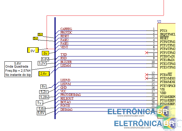

18062021 = NB ainda em Análise... NESTE, NOVAS AFERIÇÕES DE TENSÕES NA PCB AC-3
Boa note. Primeiramente agradecer Sr. João Lima RV, pelo envio das imagens, dentre as quais a imagem parcial do micro U2, a qual, por estar bem mais nítida em relação a que disponho num esquema baixado, onde não consigo ver de forma clara as nomenclaturas... Com este foi possível dar mais um passo rumo a ``solucionática´´ da falha exposta neste tópico.
1) Analisando a orientação anterior, onde entraria pulso no pino 3 e sairia no pino 7 do 324 = Fui consultar o data e não vi relação entre estes pinos citados.
2) Com base na imagem parcial do micro e conforme citado pelo Sr. João Lima, analisei novamente as tensões e pulsos nos lides do micro e o resultado editei na imagem abaixo. E a priori, está apontando para alguma anomalia no U2 (Micro)...
3) Não foi possível analisar toda estrutura de operação do micro para saber se há outros pontos de controle e etc., tipo, saber se este pulso que sai do pino 5 U2 e é entregue no pino 5 de U3 não depende de algum outro tipo de sinal ou comando... De qualquer forma já é um progresso, grato pelo apoio.
Vou efetuar a troca do micro e retornar com o resultado...

Bom dia Sr. João Lima RV... De antemão Reitero agradecimento por vsa. atenção a este tópico.
EXPONDO ANDAMENTO DO REPARO - ``BREVE RELATÓRIO´´...
1. Efetuei a Troca de U2 (micro 44 lides)... Após a troca foi feita novas aferições com o nobreak nas condições dispostas nas imagens anexa, tendo como referencia o disposto por v.vsa. Salientando que tem sido de muita valia para poder analisar.
1a. Nb sem carga, conectado a bateria somente, sem carga e com linhas do trafo desconectado da pcb (INV1 e INV2)...
1b. Teste tomadas de tensões efetuadas com nb com Tecla ON-OFF (não acionadas)
1c. Teste tomadas de tensões efetuadas com nb com Tecla ON-OFF (acionada)... Os resultados constam nas imagens disposta em duas situações distintas.
Após a troca do micro, o aparente defeito mudou um pouco de característica = Ficando agora com Led Vermelho (Proteção) piscando frequentemente e o Led Amarelo (Atenção) piscando em intervalos de aproximadamente 1Seg.
Vou efetuar a troca do U3 (Amp.Op). Ao que tudo indica o novo micro está liberando. Vou liberar o pino do Gate de Fet1 e Verificar se vai haver pulso no P7 do Amp.Op U3... Caso não efetuo a troca do mesmo... (Defeitinho Marrento)...
