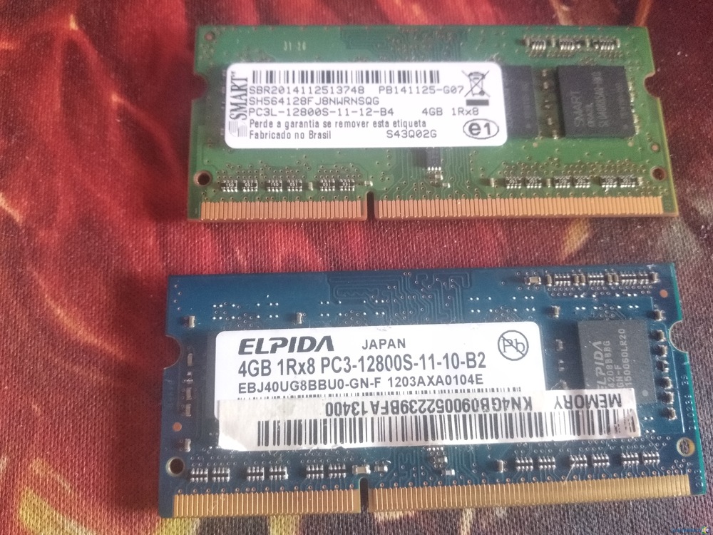

Estou com um notebook para fazer uma coisa simples, um upgrade de memoria RAM. Ele usa 2GB e o cliente gostaria de poder usar 4GB.
É uma placa mae: 71r-a14im0-t810 que conta somente com um slot de memória RAM. Já tentei usar memorias da Smart DDR3L e da Elpida DDR3 e ambas não dão sinal de vídeo no mesmo. Memorias devidamente testadas.
Andei procurando na internet pelo manual ou um ''memory list'' da mesma, mas não encontrei nada. Gostaria de saber se alguém que possui notebook com essa placa mãe já conseguiu rodar alguma de 4GB e qual o part number da mesma que teve sucesso.

@Carlos Porto Eu cheguei a testar duas Elpida DDR3 normal. O Positivo está com um processador Celeron dual core que já vem de fabrica. Apesar do controlador de memória dessa geração está na north bridge,  estava pensando em trocar o processador.
Vou deixar uma foto das duas memórias tentadas.
