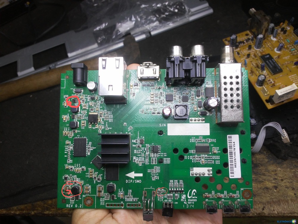

Postado 8 de Agosto de 2021 4 anos Troquei a memória e alguns reguladores a n deu em nada,ainda n mexi no processador.. o aparelho liga normal tem áudio e imagem,mas tem horas que vou ligar e ele n liga por nada....só pisca o led vermelho bem fraco e n da mais sinal de nada,o processador tá esquentando muito Editado: 9 de Agosto de 2021 4 anos por Betinhodaeletronica

Postado 8 de Agosto de 2021 4 anos Autor Quando ele n quer liga o led pisca uma vez bem fraquinho e o led permanece desligado Editado: 9 de Agosto de 2021 4 anos por Betinhodaeletronica
Postado 8 de Agosto de 2021 4 anos Se o micro está esquentando muito e está com sinais de queda de tensão (sendo indicado pelo LED aceder fraco) ... então você já deveria presumir qual o defeito!!! Verifique o micro!!! A dica está duas linhas acima : Flw...
Postado 8 de Agosto de 2021 4 anos Autor @nagkiller qual o macete pra fazer manutenção em um micro desse??ou é melhor já colocar um novo de outro aparelho??
Postado 8 de Agosto de 2021 4 anos 35 minutos atrás, Betinhodaeletronica disse: Quando ele n quer liga o led pisca uma vez bem fraquinho e o led permanece desligado Desta forma como solicita ajuda fica um tanto que difícil lhe ajudar amigo. Já fez a verificação das tensões nos pontos circundados em vermelho na imagem abaixo?? e quais tensões encontrou?? e as tensões nestes aqui quais são?? e neste caso se tudo estiver de acordo, teria duas opções uma a qual sinalizei em amarelo na imagem aqui em cima e a outra problema com o próprio processador que neste caso só trocando mesmo por um novo, mas para tal teria de ter uma estação de ar quente boa pra efetuar esta troca. Outro detalhe amigo, sempre poste as tensões que encontrou antes de ligar e depois do aparelho ligado pois assim facilitará em te ajudar. Boa Sorte

Postado 8 de Agosto de 2021 4 anos 26 minutos atrás, Betinhodaeletronica disse: Amanhã te mando tudo certinho amigo,esse circulado em amarelo é responsável pelo oque? Seria o PWM dele, se ele estiver ruim terá de trocar, mas caso esteja bom ai é o processador indo pro espaço, pois este dissipador ai em cima não é eficiente o suficiente pro aquecimento que ele sofre. Boa Sorte

Postado 9 de Agosto de 2021 4 anos Autor @nagkiller n amigo,eu acabei esquecendo de tirar a foto do meu aparelho na bancada e acabei pegando na internet só pra ilustração....vou medie as tensões dele geral e mando
Postado 9 de Agosto de 2021 4 anos 2 minutos atrás, Betinhodaeletronica disse: @nagkiller n amigo,eu acabei esquecendo de tirar a foto do meu aparelho na bancada e acabei pegando na internet só pra ilustração....vou medie as tensões dele geral e mando Use fotos do próprio aparelho, pois o que tem no seu muitas vezes não tem nas fotos da internet por cada modelo diferencia um do outro e do mesmo modelo pode haver diferenças sutis .

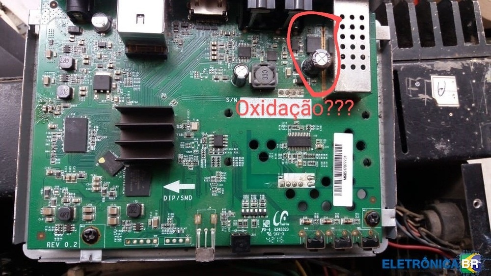

Postado 9 de Agosto de 2021 4 anos Exato!!!! Na foto acima, está parecendo haver oxidação, que poderia ser um dos motivos de alguns defeitos... Curto na linha de alimentação, regulador esquentar e queimar, intermitência no ligar do equipamento, etc... Com o uso de uma foto não real do equipamento, nos faz levantar falsos diagnósticos. Flw... Editado: 9 de Agosto de 2021 4 anos por nagkiller
Postado 9 de Agosto de 2021 4 anos 4 minutos atrás, Betinhodaeletronica disse: A foto do aparelho é essa. @Maru @nagkiller Fez os testes de tensão nos pontos indicados nas imagens anteriores??? poste o que você encontrou??? Boa Sorte
Postado 9 de Agosto de 2021 4 anos Sei que já devolveu, mas uma inspeção visual ajudaria também... Olhando a imagem reparei esses pontos... Parecendo uma crosta preta, solda fria, etc... Foi alguns pontos que notei e que eu corrigiria. Flw...
