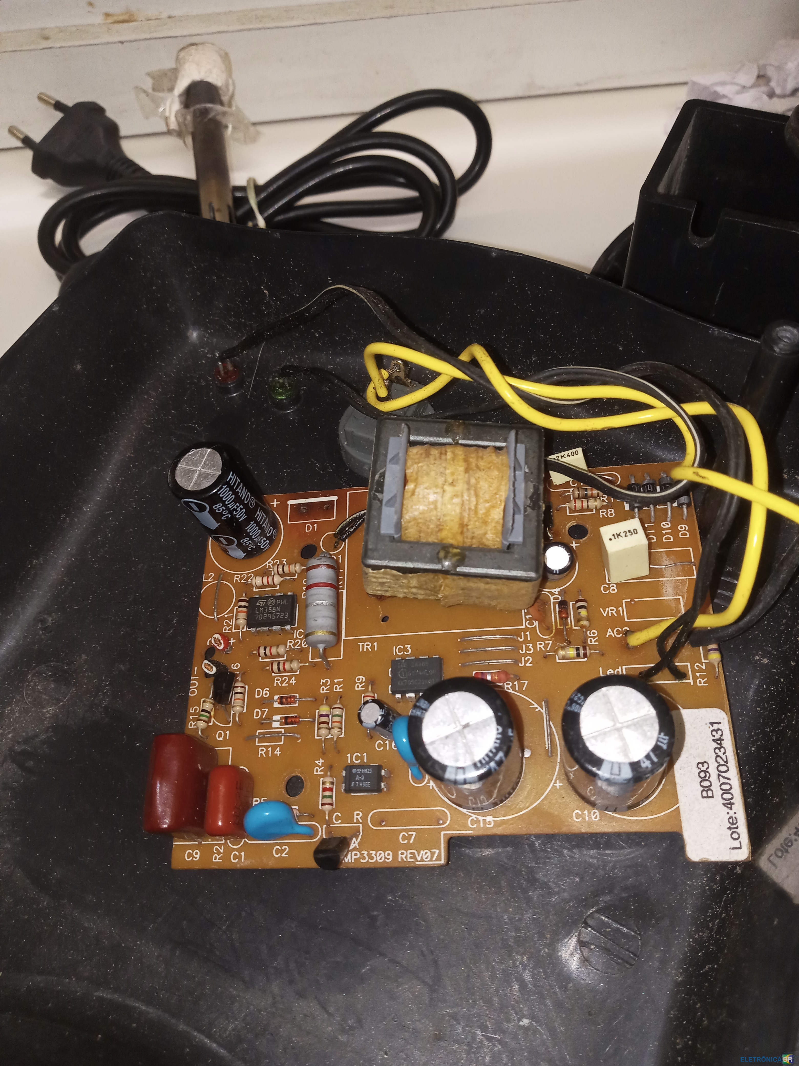

Boa tarde!
Estou com um carregador de bateria automotivo da Force Line modelo 248 B093 (aquele com carcaça plástica, retangular).
Pois bem, não encontro o esquema dele na internet. Alguém teria?
Acontece que o R12 queimou... não tem como identifica-lo. Coloquei um de 10K... e também queimou. O problema dele foi que as garras se tocaram quando estava ligado.
Se alguém puder ajudar, agradeço desde já!
Obrigado.

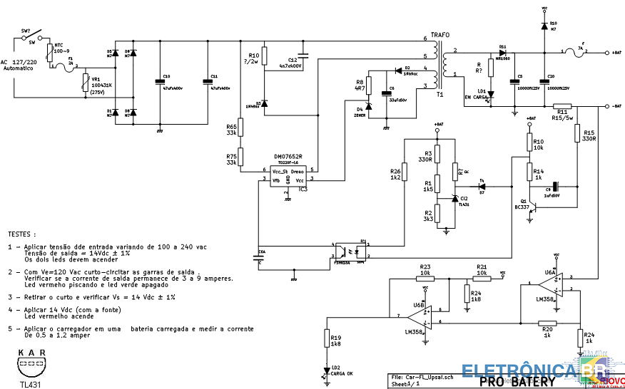

Achei o resistor que vai nele. Troquei. Mas, na saída fica variando, fica entre 3, 4, as vezes 5V. O que poderia ser?
A última imagem, retirei da internet.
Obrigado.

11 horas atrás, joao lima RV disse:
Boa noite , @jcodeb existe publicado aqui no site o esquema de um carregador chaveado Force lime, veja se ele bate com seu circuito.
Bom dia! Não tenho permissão para baixar o arquivo. 😉

Postado (editado)
Olá,
@jcodeb confira se o resistor shunt (maior no secundário de 0,15r) não esta aberto.
Em 24/08/2021 às 17:35, jcodeb disse:
pode ser falha no feedback.
Favor editar seu título e inserir marca, modelo e defeito do aparelho.
