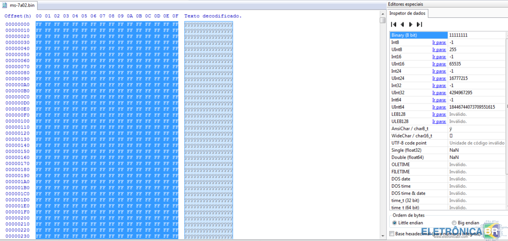

Agora, eletron/12 disse:
senhor william  esse arquivo é de 16mb o meu é de 8mb versão 1.0
o serial number que você me passou no site da hp  a bios é 16 mb, só a região da bios é 9,1 mb, fora as outras regiões, (me, flash descriptor etc...) essa máquina não foi mexida antes de você? ou tem 2 chips de bios?
