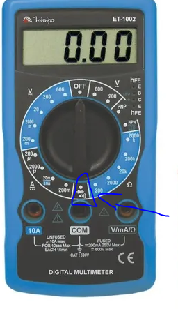

Sugiro medir com o multimetro digital esses Leds aí. O multimetro em modo continuidade joga 3v nas ponteiras, deve ser suficiente para ligar esse modelo de Led (geralmente é assim que testo Leds)
Com isso vc consegue concluir se de fato os Leds estão queimados.

@R2-D2 Boa tarde, vou tentar fazer isso então, pra mim examinar preciso desfazer a solda ou posso ver se devolve sinal direto na placa?
Sobre a continuidade sou meio leigo, o multímetro joga carga na ponta de teste e acende o sozinho? 😬

isso mesmo, deixe seu multimetro em modo continuidade:

@SimPos Um led é um diodo emissor de luz. Tem polaridade, isto é, positivo e negativo.
Se vc colocar as pontas de prova do multímetro preta e vermelha numa posição tem que acender a luz, se vc inverter a posição delas, não deve acender.
Esse é o princípio.
Se algum led não acendeu em nenhuma posição, está com problema.
