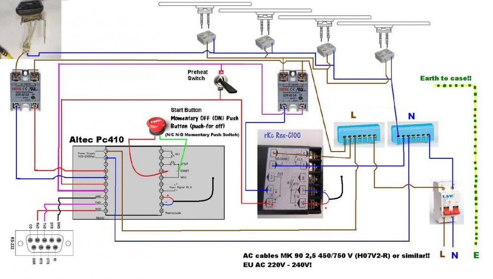

Estou Neste momento a montar uma Máquina de Reballing Caseira / Feita em Casa.
O problema é que tenho medo de tentar fazer e não resultar... Vou vos dar uma breve ideia do que vou fazer e agradecia uma opinião.
Bom, o meu plano é o seguinte:
Lista de Materiais:
* Caixa de Computador ou qualquer outra coisa de Metal (Como Revestimento)
* Aquecedor de Cerâmica de 800W de 18cm -
 /  (Aquecedor de Baixo)
* Aquecedor de Cerâmica de 450W de 8cm -  (Aquecedor de Cima)
* REX C100  + Termopar (para controlar o aquecedor de Baixo)
* PC410 + Termopar (para controlar o aquecedor de cima)
* Botão Start e Stop para o PC410
* Switch para ligar o pré aquecimento (o de baixo)
* 2 Relés
Bom Agradecia mesmo MUITO se me guiassem neste projeto.
Já tive a pesquisar mesmo muito e pouca informação consegui!
O que apenas consegui foi isto e não sei se está correto:
5WKY7MAO5ZxC0Oid2dFqTj309AwqOeUoqHlA3ePS

1 hora atrás, claudio cortez disse:
boas, agradeço que me  tenhas enviado mas queria fazer uma cena com pés e cabeça, não estou a dizer que está mau nem "apelativo" apenas queria fazer uma cena mais direitinha.
