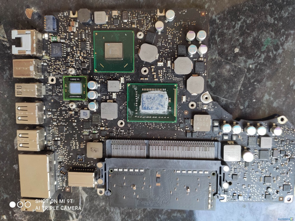

em análise MacBook Pro 13 A1278 2011A1278 820-2936-B liga na bateria e no magsafe a linha PPBUS_G3H oscilando
leollll
Manda uma foto também da placa toda dos dois lados. Mande com boa qualidade. Verifica se o R4910 está bom.
Ligue a máquina normal e veja com algum programa para ver qual é a temperatura da pch e da cpu. Deixe conectado só o trackpad e o LCD.

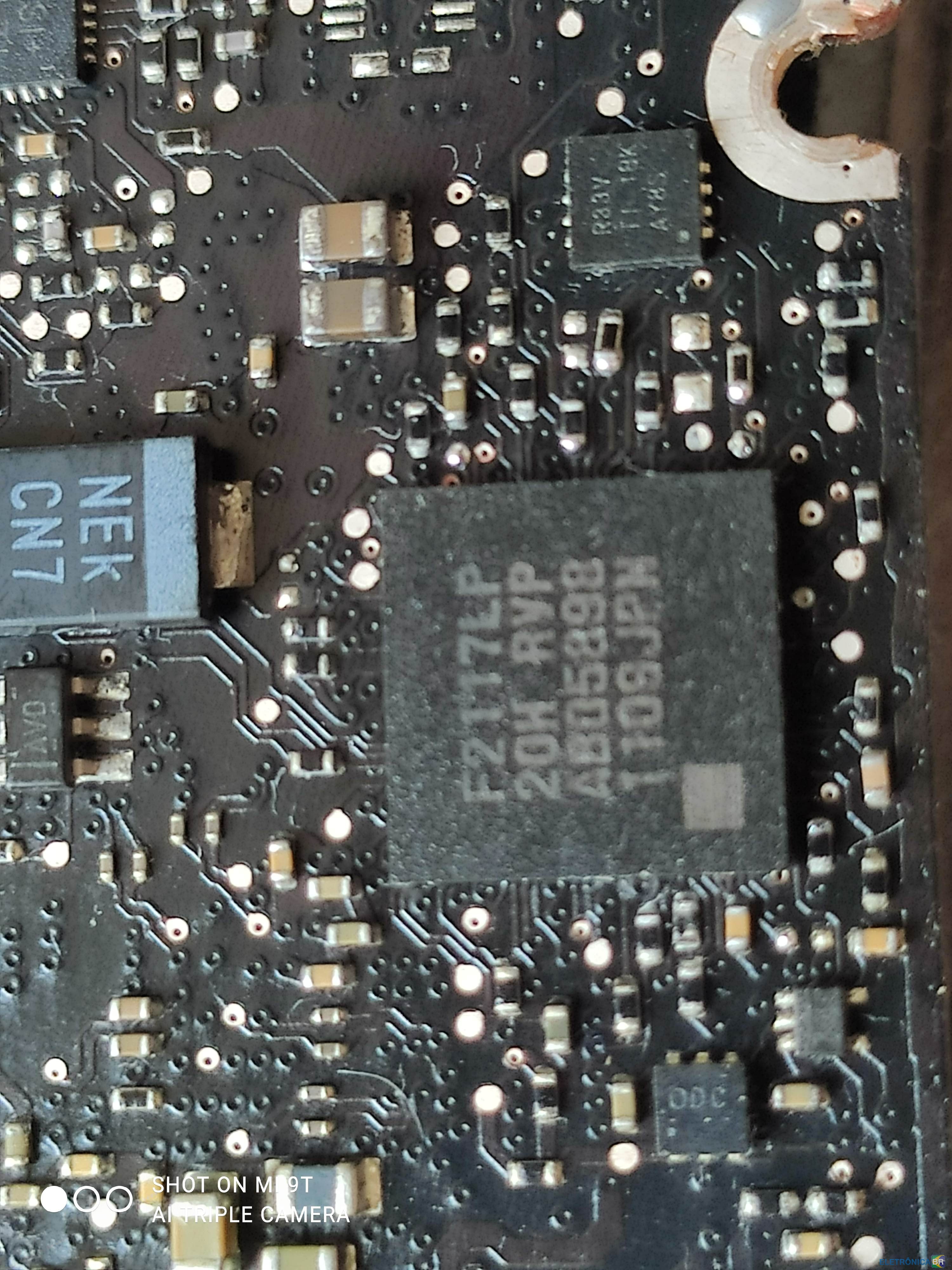

@jone melo L3404 3.25v
Q3440 p4 3.25v
             p2 0.90v parece que este esta errado
             p1 3.25v
só uma observação durante as medições do U3440 o processador ficou em 90 Graus com o dissipador (ele não passava de 50 graus) acho que pode ser por aqui, amanha vou trocar este U3440 e medir os resistires ao redor.
Link para o comentário
Compartilhar em outros sites
19 minutos atrás, leollll disse:
Q3440 p4 3.25v
             p1 3.25v
O valor do pino 2 com base no divisor de tensão está correto, faltou a medição dos outros pinos, 3-6-4.

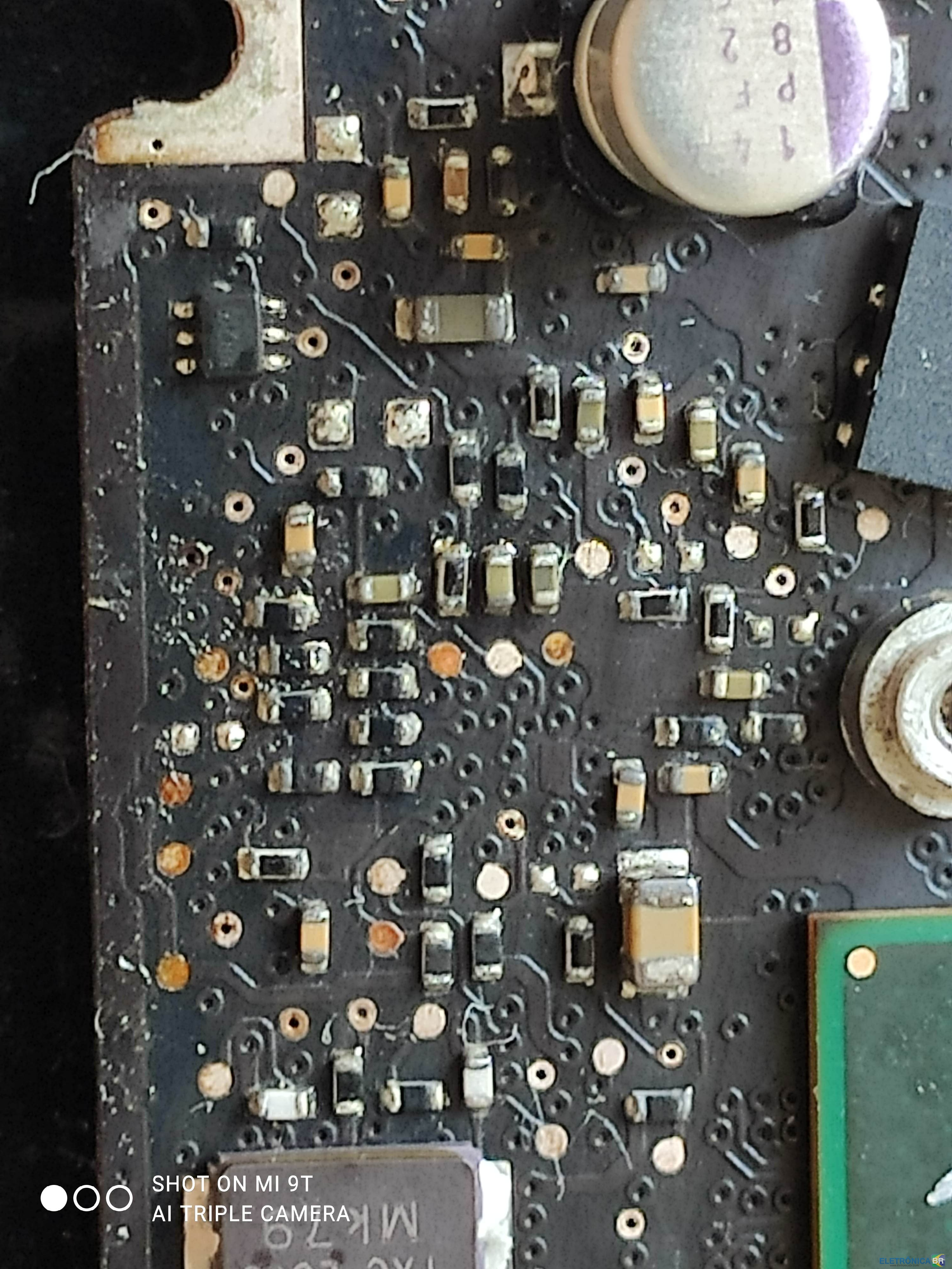

a L3401 esta toda 0v
Essa linha é um sinal de clock que so vai estar trabalhando quando o Wi-FI estiver ativo e só é possivel ver no oscilosco pois trabalha com uma amplitude muito baixa, cerca de 200mV, você fez as medições de tensão com a placa wi-fi conectada?

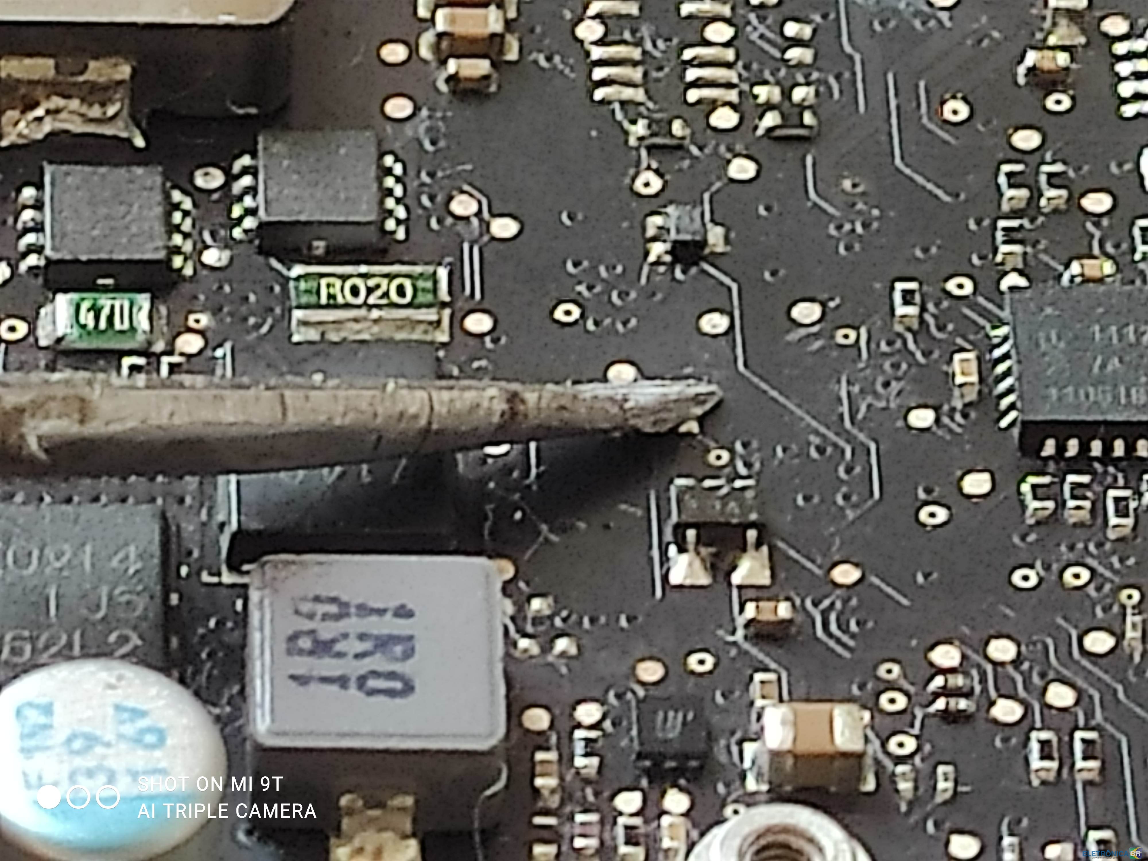

4 horas atrás, leollll disse:
@FábioJSilva86 Onde esta apontado pela pinça tem uma pequena bolha que custei a ver, e o U9330, U7000 ambos troquei.
Essa bolha parece ser bem perto do u7000 sendo que do outro lado da placa, é isso? Vi que você encontrou um trilho  rompido perto do U7000 e estou pensando aqui que o problema dessa placa vai ser algum trilho rompido nas camadas da placa. Vou pensar aqui e volto a dizer algo amanhã.
Editado: por FábioJSilva86
Verifica chgr_amon se tem continuidade com R5431 e veja se tem tensão nos dois lados porquê o resistor pode está aberto também. Com o smc fora da placa meça continuidade do pino 10, 11, 12 do U7000 aos pads do smc. Veja também R5420 se tem continuidade com R5422 que dão ao smc_bmon_isense e verifica se estão bons esses resistores.
