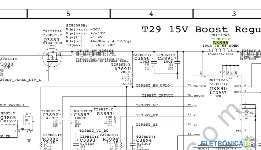

  • Comece a verificar o modo de diodo para aterramento em F7040. Você tem 3V42_G3H?

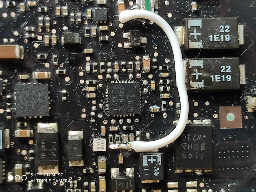

  • Boa tarde Fabio, desculpe a demora mas eu fiz uma cirurgia no joelho e fiquei meio desmotivado mas voltando a normalidade. Então consegui acha o defeito da linha do 3V42_G3H era uma trilha rompida do
  • Na foto parece que o pino 2 não está soldado, use uma ponta fina do ferro de solda, passe a resistência do pino 2 para o terra. Faça medições sem bateria e sem carregador.

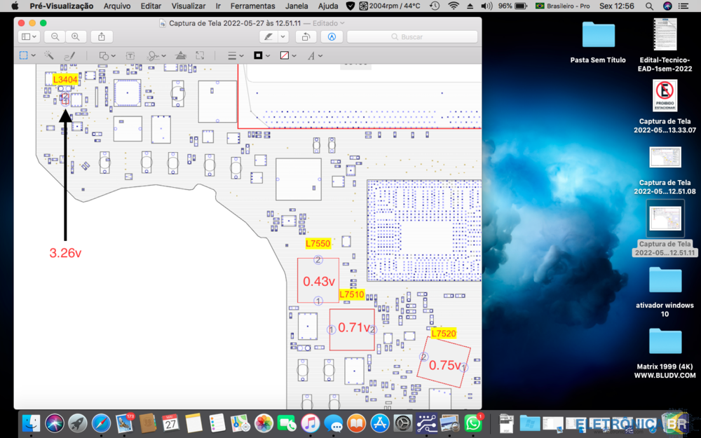

@FábioJSilva86 Resistência de C5522 e C5512 nao da nada multímetros sem marcar nada.Mas eu comparei com outra placa aqui e deu o mesmo resultado.
12 minutos atrás, leollll disse:
Isso mesmo, eles dão resistência muito alta.
Verifica se tem algum trilho rompido na linha de pp3v3_s0 , essa linha alimenta vários Ci de sensor de temperatura e faz com que o macbook trabalhe extremamente lento.

Não precisa verificar esses resistores porquê eles não fazem parte dos sensores de temperatura. Verifica os circuitos U5510 e U5520 da página 51. Mais muito provável não seja isso só queria ver com você porquê peguei um macbook com essa linha com baixa resistência e estava causando lentidão porquê esses Ci não estavam sendo alimentados corretamente, no diagnóstico apple hardware test que você informou seria outro sensor que já fizemos o reparo. Faz novamente o asd pra vê qual o sensor que está com problema e poste novamente aqui.
