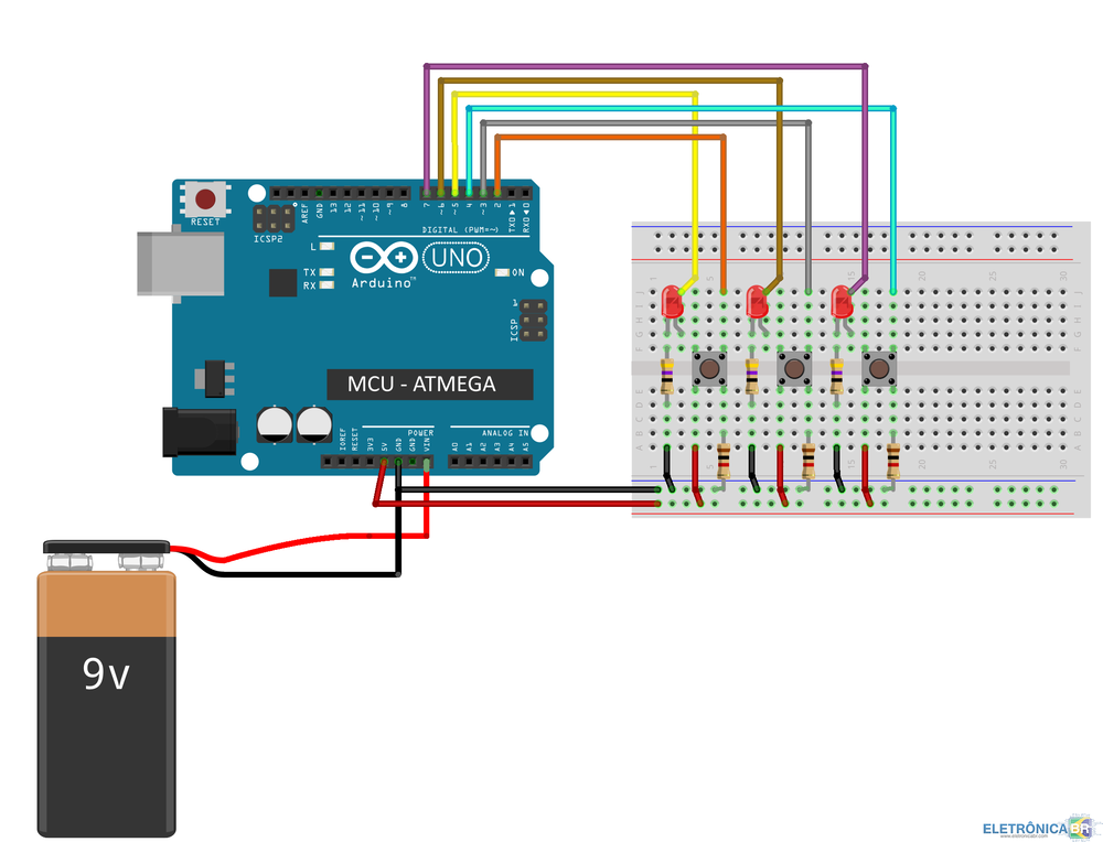

Eu estava testando um circuito simples com pull down a onde quando eu aperto o botão, o arduino recebe o sinal e aciona uma porta que liga um led. Até aí normal, mas quando eu tirei da porta 3.3V do arduino, e liguei o resistor em duas pilhas, o circuito não funciona mais.
O Arduino só recebe esse sinal do botão quando o botão é alimentado pela própria "fonte" do Arduino?
Print abaixo e o código:

Faltou a referência GND... Ambas devem ser interligadas.
Além do mais, tem mais coisas erradas nesse seu circuito:
- Falta alimentação do MCU ( é ele quem toma a decisão de acender ou não os LEDs em seu projeto).
- Resistores para limitar a corrente nos LEDs (lei de Ohms).
- Estranhamente a utilização do pino RX para acionar LED (deixe os pinos TX e RX livres para que possa fazer o upload do sketch).
- etc...
Flw...

O que seria esse "MCU"? A onde ele iria ligado?
Sobre o resistores, eu tirei só pra ver se por acaso funcionava e depois esqueci de colocar de volta, e o pino RX eu não lembro o porquê de ter usado ele. Isso é algo antigo que eu usei em uma aula, mas agora gostaria de tentar adaptar pra um projeto, a onde o led seria uma carga, só que a porta do arduino que vai receber o "sinal" e vai dar o sinal HIGH pra acionar o led/carga, tem que receber o sinal por uma fonte externa, que no exemplo seria a pilha (e que não funcionou). O Arduino só serve para controlador tudo.
Eu tentei fazer o que você disse, mas não funcionou. Acho que o negativo da pilha também teria que ser ligado em algum lugar. Se puder me falar o que está errado e/ou mandar um print de como teria que ser o circuito, eu agradeço

MCU é o Arduino, de uma forma grotesca. Na verdade ele é o microcontolador Atmega (é o maior componente preto (circuito integrado) em seu sketch).
Se o microcontrolador (Atmega) não tem alimentação, ele não pode tomar as decisões (executar as instruções que lhe foram atribuídas, por meio de seu codigo .INO), simples assim!
A alimentação não é apenas o negativo, faltou o positivo... Que deve ser ligado no +5V ou em VIN (preferencialmente)... Não utilize o 3V3, pois a tensão não fará com que o MCU seja inicializado corretamente, além de LEDs acenderem fracos ou não acenderem.
Neste caso do exemplo acima, não há a necessidade dos 3V3 das pilhas e deverá interligar o positivo da protoboard com os 5V do Arduino (sem as pilhas), pode ainda usar o Jack para alimentar o circuito, no lugar de usar os fios da bateria em GND e VIN!!!
Como indicado abaixo, essa seria a melhor solução, para seu projeto:
Apenas com pilhas 3V3 será difícil fazer seu projeto funcionar (a não ser que use um conversor boost para regular a tensão, com no mínimo 3 pilhas (4V5), como este
  (eu não tenho aqui para te dizer com certeza se realmente funcionará com esses tipos de conversores).
Pode ainda fazer a utilização do microcontrolador fora da placa de desenvolvimento, ai sim poderia ser possível utilizar as pilhas para gerar os 3V3... Procure por Arduino minimal circuit.
Flw...

Eu testei aqui e agora funcionou. Muito obrigado. A fonte externa também tem que estar ligada ao Arduino pra funcionar.
Esse Arduino minimal circuit é interessante, mas não me parece útil no momento. E a onde você fez esses prints? Eu estava criando o circuito no tinkercad e tirando print, mas isso aí é bem melhor.

2 minutos atrás, nagkiller disse:
Opa!!!
Bom feedback!!!
Um detalhe do circuito mínimo é que se souber configurar corretamente os Fuses, pode usá-lo diretamente em 3V3.
O que eu usei foi o Fritzing para a diagramação.
