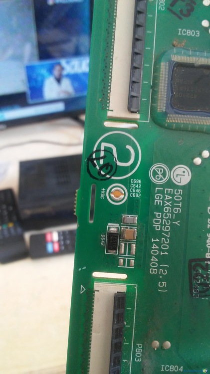

Olá galera,a tv chegou com a ysus em curto,queimou os componentes que costumam queimar na ysus nesse modelo de tv,dois igbt smk0460,dois 30f133,diodo dz552,e o Ci de 5 pernas que fica perto do pino de 18v da ysus....Mesmo depois de trocar os componentes ruins a tensão de 18v que sai da ysus está em torno de 3,7v.....lembrando que essa tensão de 3,7v também está saindo do regulador ic205,essa tensão vem do trafo t201 da ysus,passa pelo ic205 e vai lá pro pino 1,18v da ysus....os 5v da ysus está normal....porém não tem vs,e a tensão de 18v só tem 3,7v
