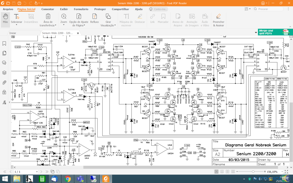

Olá pessoal,
Estou com este nobreak Ragtech SW3200, onde o mesmo não liga. Ele estava com o Q13 ( BD139 ) queimado e a trilha que liga o positivo do cooler estava danificada por sobreaquecimento. Fiz um ligação com fio por fora, mas mesmo assim não funcionou. Quando conecto a rede, ele apresenta um sinal sonoro e quando pressiono o botão para ligar, o painel acende, aparecem alguns caracteres estranhos, há um sinal sonoro e depois apaga. Não há partida do cooler. Os relés não atracam em nenhum momento. Parece que há um problema de fonte, mas não tenho o esquema. Os resistores que costumam apresentar problema eu já verifiquei. Estou com uma dúvida na alimentação pois, medindo a tensão entre os pinos 8 e 9 do U1 ( Uln2003 ) apresenta a mesma tensão das baterias ( 52V ). O Relé RL1 não tem tensão na bobina em nenhum momento. Caso alguém tenha uma dica ou parte do esquema com a fonte eu agradeço.

Seria interessante postar fotos da placa.  Esquema é um pouco dificil.
Tenho consertado alguns ragtech de 3200VA, mas eles utilizam dois bancos de baterias com 4 baterias internas.
O que tenho encontrado muito nesse modelo que citei acima e que provoca problemas nos caracteres é fios do flat quebrados.
Retorne com novidades.

Olá @JAROD , Este que estou reparando também possui 2 bancos de 4 baterias. Fiz um teste no T17 ( irf520n ) no circuito e havia indicativo que ele poderia estar aberto. Retirei o mesmo e testei fora e estava com funcionamento normal. De qualquer forma resolvi fazer a troca e quando liguei acabou queimando o R89 e neste caso não liga mais. Vou trocar o resistor e continuar a avaliação. Qualquer novidade retorno com informações.

Olá pessoal,
Consegui um Ci S2104 para substituir o U10. Quando liguei o disjuntor da bateria, queimou um dos mosfet irf2807 que estão nos circuito do T5, T6, T7 e T8, bem como os fusíveis que estão na placa. Apesar de queimado apenas 1 destes mosfets, troquei os 4 deste conjunto. Coloquei um fusivel de 5A na placa para testar, pois, não consegui a referencia para os mesmos e no passado já havia usado um fusível também de 5A em outro nobreak deste e o funcionamento tinha sido normal, mas desta vez queimou o fusível novamente, mas não queimou o mosfet. Testei os demais inversores e estão todos bons. Estou ainda verificando outros pontos.

Olá pessoal,
Troquei o U8, U9 e U10 mais ao ligar o equipamento está queimando os fusíveis na placa que ligam o dreno dos FETs T5, T6, T7, T, T13, T14, T15 e T16 no +B. Não encontrei referência para estes fusíveis. Já usei em um outro equipamento que reparei fusíveis de 5A, mas neste não está funcionando. Verificando o circuito e medindo alguns componentes que fazem parte deste circuito, percebi que medindo o zener Z12A estava medindo curto. Levantei o Diodo da placa e o curto permaneceu. Verifiquei o Q12, Q11, C52D e nada indicou curto nos componentes. Resolvi então remover o U8 e o curto desapareceu. Testei então o CI que eu havia removido e mostrou curto entre os pinos 6 e 7. Comparei com o um outro novo e não mostra o curto. Minha dúvida é o que pode ter colocado este Ci em curto para evitar que outro seja queimado. Caso alguém tenha uma dica eu agradeço.

Olá pessoal, troquei o U6 e verifiquei que o T3 estava queimado. Fiz também a susbtituição do T3 e conferi todos os demais inversores. Nos lugar dos fusiveis na placa coloquei um fusivel de 5A em cada lado do inversor e quando conectei as baterias e liguei o disjuntor da bateria após um pequeno tempo o fusível queimou. Só está queimando o fusível do lado dos FET´s de T9 a T16. Segue foto da placa com a posição dos fusíveis que queimaram quando os FET´s entraram em curto. Esta foto é de uma placa onde os fusiveis ainda estão bons. Não encontrei referência para os mesmos nas partes do esquema que tenho em mãos e já usei no passado fios de fusíveis de 5A no lugar dos mesmos e funcionou. Tentei medir a corrente com um amperímetro em série com o fusível mas este abre muito rápido e não consegui. Considerando as especificações do IRF2807 este valor que estou aplicando ao fusível creio que esteja muito baixo, mas estou com receio de colocar um maior e acabar danificando mais coisas. Agradeço a ajuda de todos. Enquanto isso segue o baile rsrs.

Olá pessoal. Verifiquei que o ao remover o U9, acabei não percebendo que o circuito rompeu a ligação do pino 3 deste CI com o resistor R118. Refiz a ligação e agora não está mais queimando o fusível, mas também continua sem ligar. Verifiquei que está sem a fonte de 15V. Estou pesquisando o que pode estar causando a falta dos 15V. Caso alguém tenha mais alguma dica agradeço. Retorno depois com atualizações.

Olá pessoal, resolvi fazer um teste trocando o U3 de um nobreak pelo outro já que estou com 2 deles na bancada e não estava conseguindo avançar. Peguei o microcontrolador que estava no nobreak que não liga e está queimando o R87 e coloquei neste nobreak que não liga mas não está queimando nada( rsrsrs ). Quando fiz a troca e liguei os disjuntores queimou o R87 e o Q6 deste nobreak. Estou deduzindo, que já que o defeito que estava no outro passou para este, o microcontrolador do outro está queimado. Estou começando a achar que este que não está queimando nada mas não liga, também deve estar com o U3 queimado, mas não tenho ainda certeza. Existe algum teste que posso fazer para ajudar nesta definição? Este microcontrolador é possível ser encontrado para troca? Acho que vou acabar nadando e morrendo na praia se a Ragtech não me fornecer e pedir para enviar para uma autorizada. De qualquer forma agradeço a ajuda de todos.
