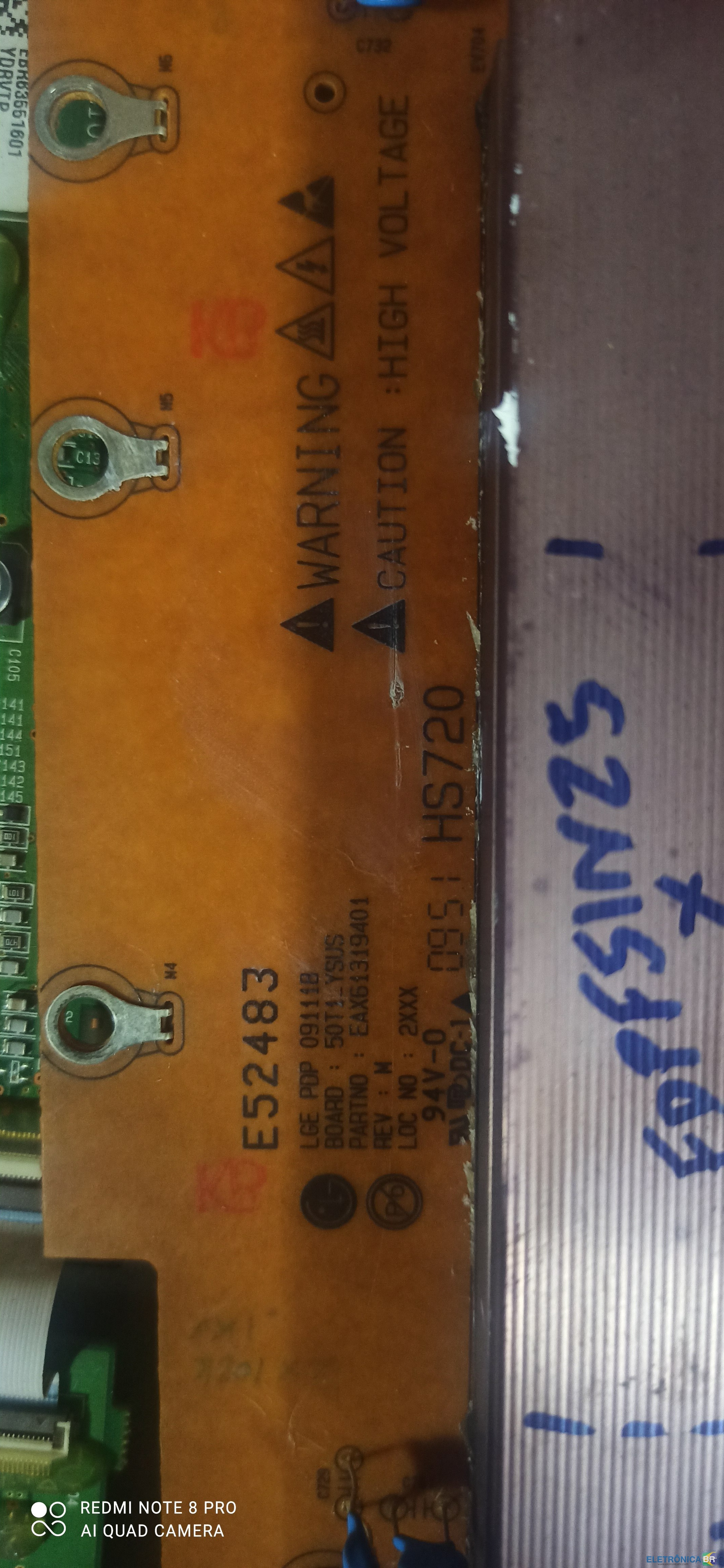

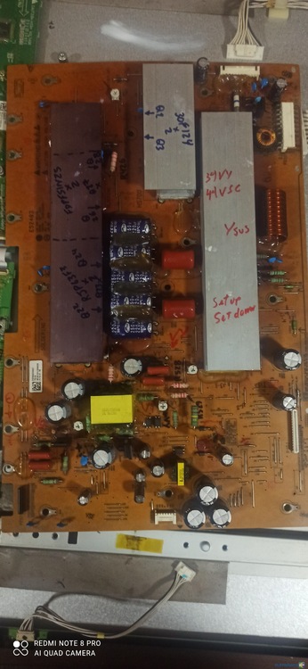

Não encontro o esquema dessa placa, somente manual técnico em blocos...alguém teria? Queimando RJP63 ao conectar o flat na T Control ( só com esse ou mesmo com todos conectores da Tcontrol conectados)IMG_20220423_184131.thumb.jpg.6b557ca77e644ccfbd96ca5ffcde89e5.jpg

Boa noite, após a troca dos transistores, com as flats ligadas ela chega a ligar,acender a tela e depois queima, ou assim que liga já queima?
O certo é ligar sem a principal (main) só com a fonte , tcon e as placas ysus e zsus  jumpear a tcon em auto gem.  Para ver o padrão de cores e se há ruído na imagem.

Qdo ligo só a fonte na Y-Sus ou mesmo com as buffers e z-sus também conectadas todas tensões VS, Vy,VSC e VA ficam normais...aí é só ligar o flat na t-control( mesmo esta sem nenhum outro conector ligado) já queima o RJP sumindo todas as tensões ..se eu ligar só a fonte e a Y-SUS tudo normal...conector o flat na Tcontrol e queima um dos RJP

É só ligar com o conector do flat na tcon , já queima o mosfet RJP63...pensei que era a tcon em curto, mas já troquei e continua...o flat TB não está com vias em curto...parece algum sinal que retorna da Tcontrol para a Y-SUS pelo flat cable, logo após ela receber pelo mesmo flat as tensões 5 e 15v da y-sus

É instantâneo...tento ligar a tv com o flat na Tcontrol, queima na hora o mosfet e já aciona a proteção da fonte

Boa noite, nesse caso, eu costumo usar o Gt30J127 que tem uma corrente melhor, e verificar se os IGBTs são de qualidade. Quando há queima instantânea,  nós desligamos as flat do painel ( do lado da Ysus) conectamos tudo menos a Main, com jumper na tcom no auto gem. A tensão do Z não pode ultrapassar 120v ( VZB) e a tensão na Y sus no ponto VSC tem que ser inferior ao VS ( pelo menos 10% abaixo) fazer as medições somente nos resistores de carga das tensões,  nunca em relação ao terra. Verificar os capacitores azuis de isolação para 1200v / 1k  se um deles estiver na parte inferior pretejado ou chamuscado retorna corrente ao negativo do circuito. A fonte primária não pode ter acima de 392v nos filtros principais. Verificar também se há marcas de vazamento de alta tensão ou oxidação na flat do painel da parte da Zsus e por fim, se não há baixa resistência na saída do cone tor para Buffers da Ysus ( drivers) nos pontos VY, Vsc e 5v
 A função da tcon em plasmas é gerar e distribuir sinal, polarizar os mosfets e igbts para sustentação de corrente alta para o painel, a tensão de 5v é 15v são geradas na própria Ysus, junto com o sinal para acionar o Vzb na Zsus. É bem raro mas pode acontecer de curto nos ics da Buffers darem retorno nos igbts de sustentação.
