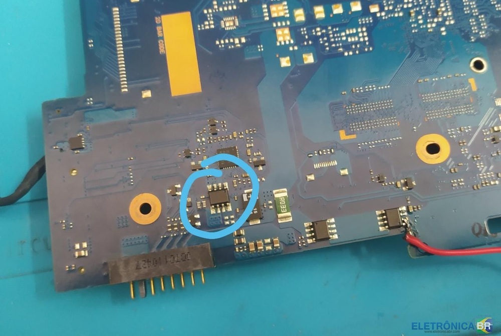

Estou com uma dúvida na temperatura de 2 componentes, como é uma placa que muitos já pegaram na bancada.
Seria o Q506 Mosfet duplo responsável pelo carregamento da bateria, ele está com uma temperatura de 50° enquanto carrega a bateria e amperagem fica em 3A, seria normal? Estou na dúvida pq essa placa está com problema no DC Jack, mau contato nele e ficava pegando fogo o Jack, chegou a derreter a ponta da fonte. Fiquei na dúvida se pode ter comprometido esse Mosfet.
Outro caso seria o CI502 responsável pelos 1.8v que vai para o PCH, temperatura está em 60°, achei alta... resistência está em 200ohm.
Se alguém tiver experiência para saber se está correto as temperaturas, a placa está ligando normal.
