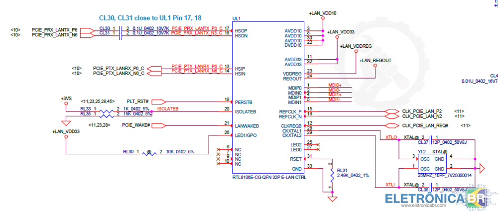

em análise Dell inspiron 15-5557 P39F BAV00 LA-D051P REV:1 Não funciona rede e nem wifi
MSInfoHelp!
Antes de analisar possível defeito na placa, vá no setup e verifique se está ativado a rede nas configurações.
Verifique circuito wlan e lan , como : alimentação , cristal de 25 Mhz e sinal de ativação.
Editado: por regisfatef
inserir texto.
Link para o comentário
Compartilhar em outros sites
13 horas atrás, regisfatef disse:

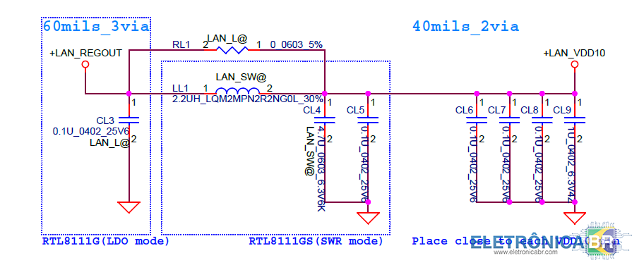

Oi, boa tarde, tudo ok com o circuito... apenas não tenho o sinal +LAN_REGOUT, comparei todos os sinais com uma placa que funciona 100% e esta tudo igual nesse circuito... porém não funciona... acho que paro no pch... não tem outra coisa ao meu ver ou estou errado?

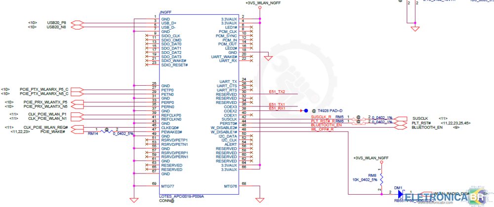

Ambas não são reconhecidas... apenas o bluetooth

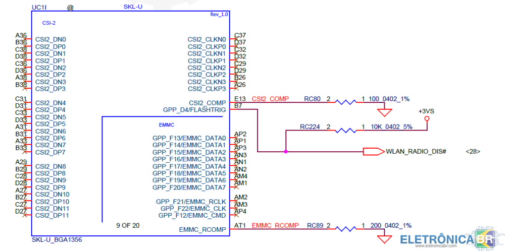

Curioso, já que o wifi e bluetooth são a mesma placa física, embora o wifi use pci e o bluetooth use usb.
Sendo um dell, já verificou se no setup está configurado pra desligar o wifi? Você pode desabilitar só o wifi (talvez a lan também) no setup e causa exatamente esse comportamento.
Geralmente essa opção existe pra evitar conflito quando se tem duas placas pra mesma função.
