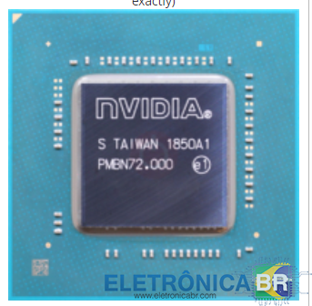

Postado 23 de Maio de 2022 4 anos Autor Então, na verdade eu queria gravar essas duas pra eliminar a possibilidade de problema na bios. Esse note está com um defeito bem estranho, ele tem 16GB, porém, só reconhece 5,94GB. Se eu instalo os drivers do vídeo integrado do processador, ele trava ao iniciar windows e a placa de vídeo GTX1650 dele, fica com exclamação no gerenciador de dispositivos... aí pensei em regravar essas bios pra ver se podia ser elas, a regravação da principal não adiantou, aí pensei nessa outra, do vídeo, UV49. Complicado demais esse note kkkk

Postado 23 de Maio de 2022 4 anos Sabes direitinho o modelo todo da placa de vídeo Deve dizer quando fica com exclamação Amanhã vejo se consigo a BIOS
Postado 23 de Maio de 2022 4 anos Autor Ela é gtx1650, sim ela fica com exclamação sempre que reinicio o notebook, queria fazer a gravação da bios pra confirmar mesmo.

Postado 24 de Maio de 2022 3 anos Em 23/05/2022 às 18:38, Italo Resende disse: Ela é gtx1650, sim ela fica com exclamação sempre que reinicio o notebook, queria fazer a gravação da bios pra confirmar mesmo. confere se é esse chip e se é 4gb de memoria esse video dedicado
