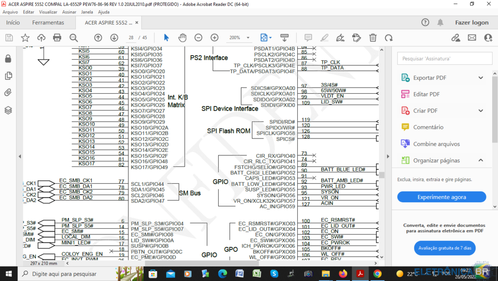

Tenho imagem normal na tela, porem esta escura, sem os leds acesos. Não é a tela, e nem o cabo flat. No esquema, o Q11 que libera o LCDVDD,. esta trabalhando normal acredito. Tem os 3,3VALW no gate, antes de ligar, e depois de ligar, o +LCDVDD aparece no dreno normalmente. No conector LVDS, tenho LCDVDD nos pinos 5 e 6, mas não tenho +LCDVDD_L no pino 4. Seria a ausência dessa tensão o problema? Alguém pode me ajudar nesse circuito?

@Rods bk= backlight off seria luzes da tela desligadas se fosse dessa forma teriamos 3v para elas estarem desligadas pois precisaria ser nivel lógico alto
como temos bkoff# temos que ter 0v para elas estarem desligadas e 3v para elas estarem ligas por causa que o # significa que é sinal invertido
não sei se conseguisse entender ou fiz ficar confuso

O Bkoff# vem do pino 105 do SIO, que esta zerado, ou seja o SIO esta mandando desligar a tela. Seria um defeito dele? Quem 'manda' desligar a tela é o próprio sistema operacional, pensei tbm em um problema no circuito de abertura e fechamento da tampa, poderia tbm ser o problema? Não sou muito familiarizado com esses sinais, qualquer ajuda aqui é bem vinda!

@WJinformatica2016Obrigado!! Esse sinal esta normal ali no conector do flat do botão. é alto, 3,8V  quando passo um imã pertinho ele vai pra 0,2V. Então acho que o sinal alto, deve estar presente no SIO certo? No SIO tem o pino 109 que é o LIDSW# e no pino 16 que é o LIDSW#/GPIO0A. Na foto ali no pino 109, tem um resistor que do lado do SIO esta em 0,2V e do outro lado esta 3,3V. Porem  esses 3,3V não caem quando simulo um fechamento com um imã então não sei se é esse sinal que esta vindo do circuito da tampa. O pino 16, esta zerado, não importa a ação. Esse sinal sinal, BkOff# por ser um sinal de habilitação de 3,3V, não pode ser tirado de outro lugar para pra ver se o display acende. Outra coisa que percebi nessa placa, é que ela liga normal pelo botão on/off, mas não desliga, mesmo se apertar o botão por um longo tempo.

teria que estar 3.3v no sio e também cair quando passares o imã

Obrigado!! @WJinformatica2016 O resistor é dessa linha mesmo, no pino 109. No meu raciocínio, o sinal teria que estar entrando no Sio e não saindo, estava medindo do lado errado. Os 3,8V do pino 2 do conector Jled1 estão presente no resistor, porem do lado voltado para o SIO e quando passo o imã ele vai para 0,2V normal, isso com a placa desligada. Com ela ligada essa tensão cai a 0,2V do lado do Sio e do outro lado ficam os 3,3V, achei muito estranho  e decidi fazer um curto com a pinça em cima desse resistor,  e só de encostar a pinça e tirar a tela acendeu na hora. Pior que medindo o resistor tenho um valor de 40KR, por não estar aberto, achei que estava normal. E seguindo esse sinal LID_SW# no esquema, achei apenas esse resistor R475, que tem o valor de 100KR, por isso nao estranhei valor dele, vou fazer a troca, porem sem a bdvw não sei se é o R475 ou o valor dele.

@WJinformatica2016 Encontrei uma sucata igual, troquei e por enquanto esta normal. Feliz por conseguir esse reparo e feliz tbm por me ajudar amigo, Deus lhe abençoe!! Vou deixar aberto até amanha e ai vou fechar. Depois que eu removi o resistor, deu pra ver que do lado virado para o SIO, tbm tem uma trilha que deve trazer esse sinal la do Jled1, achei que o SIO que estava mandando ele e estava errado. Um abraço.
