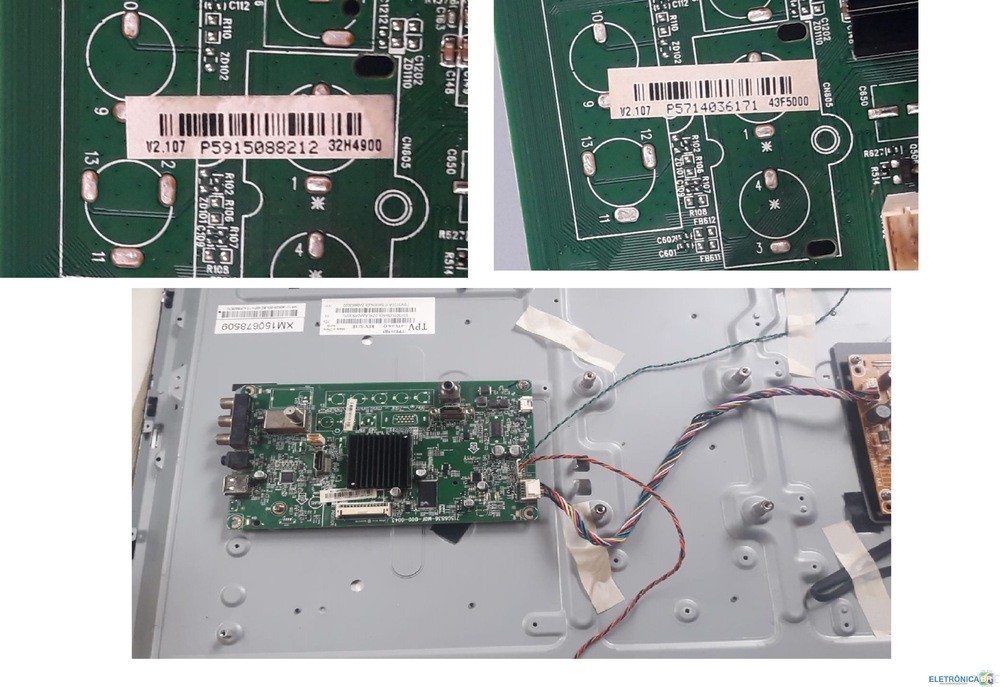

Eu estou com essa tv de um amigo, (Philips 32phg4900/78) toda apagada, examinei a fonte e estava sem tensão, desliguei a principal e desbloqueei a segurança e as tensões voltaram, acionei o backlight e acendeu, conclui que era a pl principal, ela não gerava as tensões para a t-con e acionava o boqueio.
Aí eu tenho uma placa de uma philips de 43 pol cujo codigo é o mesmo (715G6836-MOF-000-0043), coloquei la e desbloqueou a fonte, acendeu o backlight, acendeu stand by.
Só que a tela continuou apagada, preta, sem sinal de vida, ai troquei os ci  da memoria flash, retirei da 32 e coloquei na 43, porque a de 32 deve ter dado pau na bga porque não manda sinal pra t-con. Continua sem sianal na tela.

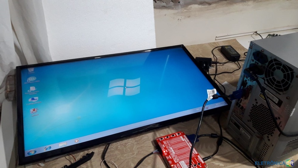

Fiz um teste de tela com um testador que comprei da china e acendeu a tela como mostra as fotos abaixo, isso me levou a crer que a tela esta viva.
Só pra lembrar, ela não tem placa t-con, vai direto para v-com ligado á tela.
Será que a placa da tv de 43 pol funciona na tv de 32pol, embora tenham o mesmo codigo?
E se eu comprar uma pl principal retirada do mesmo modelo vai resolver presença da imagem?
Então resolvi pedir socorro aqui, porque sei que tem gente competente neste forum.
Notem que no código de barras vem especificando a que modelo a placa foi montada na fabrica.

18 minutos atrás, Jair Bodelon disse:
Mesmo tendo o mesmo codigo(715G6836-MOF-000-0043)?
O processador pode até ser o mesmo por causa do código da placa, entretanto ela pode ter uma eeprom ai. Ou, sua placa de 43 polegadas está com problema. A fonte também pode ser diferente da de 43 para 32.
Enfim, ligar ela tinha que ligar. Com o flat que vai para a vcon desconectado a tv liga? Gera sinais lvds?

1 hora atrás, ohm disse:
As nands são fisicamente semelhante, aliás tudo nas duas placas é semelhante, por isso que troquei as memórias de uma pra outra, a original está pifada, tenho a 43 com tela quebrada e são identicas com mesmo código e ao ligar a placa 43 voltaram todas as funções, desbloqueio, stand by, backlight, só faltou falar...literalmente
