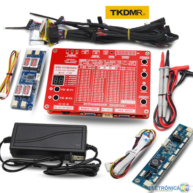

Para saber se a tela esta boa, teste em outro aparelho que use uma tela equivalente ou use um Testador de Telas:
Felizmente consegui um com a tela vazada,comprei por 50 reais mas tá funcionando, só na parte de baixo que tá com dois pontos escuro, as telas tem a mesma referência vou tentar fazer de dois um

@William_R Boa tarde meu caro.
Estes tempos eu dei uma pesquisada neste tipo de aparelho, lançaram recentemente um kit novo que é capaz de verificar a grande maioria das telas desde aquelas com lâmpadas, passando por led, e as EDP também, no entanto não sei se suporta o teste das múltiplas versões do protocolo edp ou somente de alguma específica, por acaso o senhor tem alguma confirmação sobre isso?
Abraço.

Eu tô entrando nesse ramo agora mas quem sabe? o pessoal até mesmo o Willian possa te informar.
