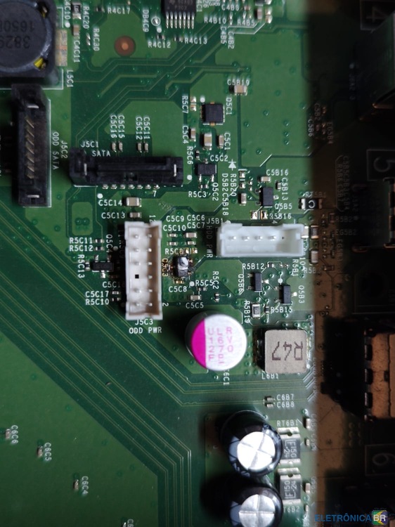

Estou com xbox one s com hd com problema foi feito a substituição dele e ja fiz todos procedimentos conhecido,formatei em ntfs,criei todas a partições no hd, e ja baixei a OSU1 assim que liga da o erro E106 coloco o pen drive para fazer a atualização offline assim que vai para 1% da mensagem algo errado Erro E101 00000504 8B050041 ja fiz todos procedimento e sem sucesso,fica somente nesse erro quando vai par a 1 %

27 minutos atrás, arles disse:
não precisa vc cria as partições ele já cria automaticamente basta coloca o hd não alocado. qual a marca do pendrive? baixe a versão mas nova do winrar para descompactar, e tenha certeza que o pen drive e de boa qualidade.
pela versão que esta nele e um insider,pela foto esta com do dia 29/07/2022 e a ultima que tem na microsoft e do dia 15/07 então da o erro devido ela ser anterior,como e insider recebe a atualização antes,estou tentando reparar os erro do hd dele e pelo menos copiar a pasta system upgrade que ele passa a inicia se não conseguir vou ter que esperar a proxima atualização para da certo

30 minutos atrás, arles disse:
estava precisando de uma informação caso a especificação do compente Q5C3 pelo jeito e um transistor esta danificado fiz ate um jumper para testar e esta em funcionamento,estava precisando da referencia desse componente para substituir,mais não achei nenhuma informação.
