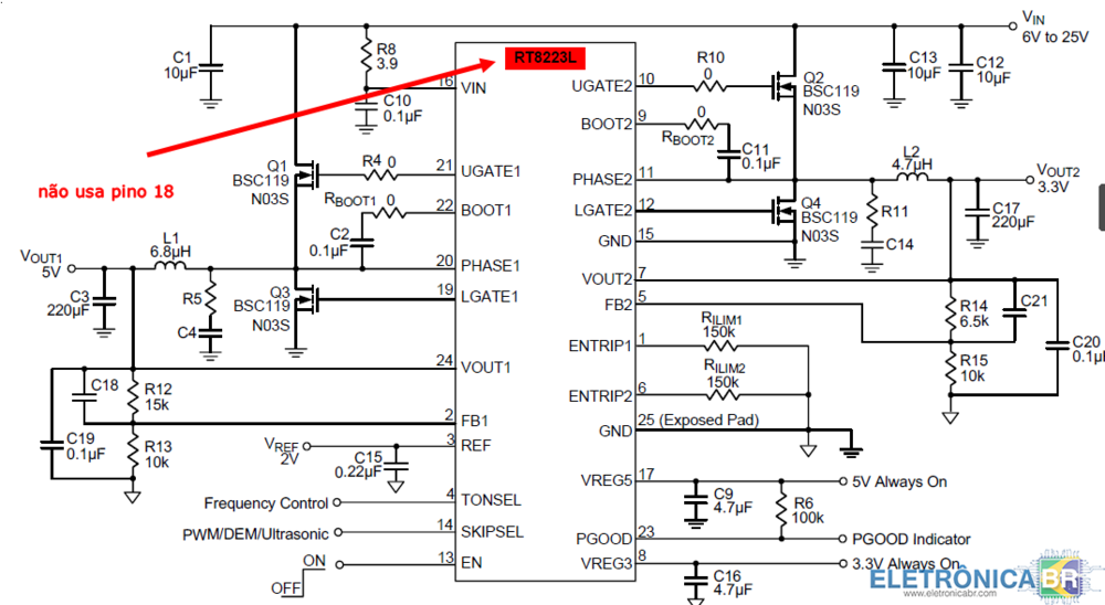

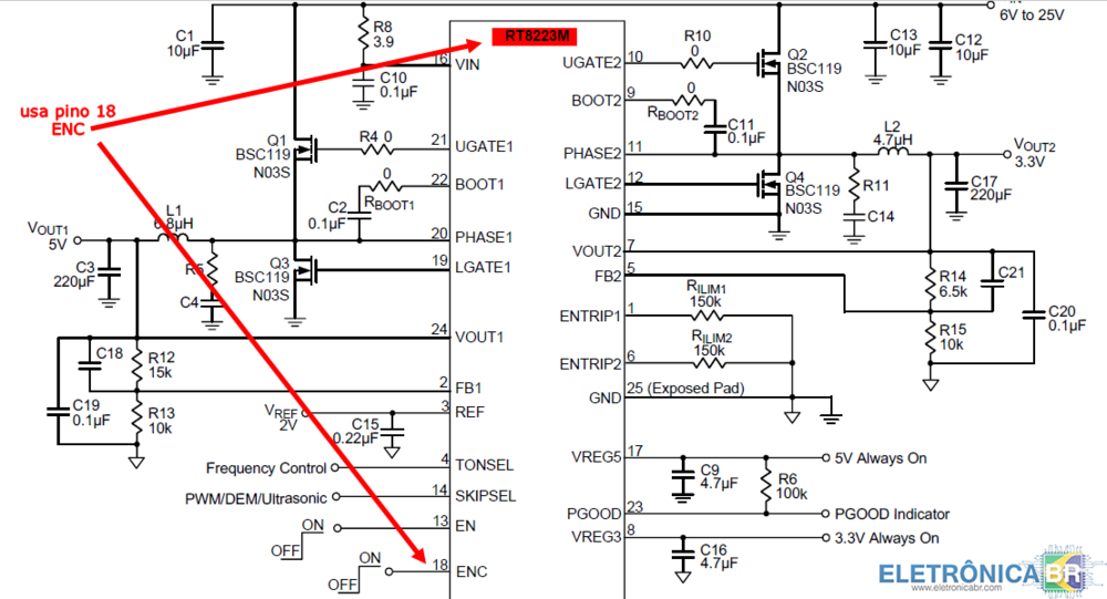

@fabio bolverk , pinos 1 e 6 do PU4 está com a tensão abaixo do padrão. As saídas das tensões desse integrado são os pinos PHASE 1 e 2, e só terá esses pinos em nível alto quando as habilitações entrip 1 e 2 estiverem com + ou - 1v. Verificou se as bobinas apresentam baixa resistência em relação ao gnd? Meça os valores dos resistores dos resistores das entrip.

@fabio bolverk , pode ser que o integrado PU4 esteja com problema pois as entrips não estão habilitando as saídas das fontes de alta potencia 3 e 5v. Já aferiu se as bobinas apresentam curto (baixa resistência) em relação ao gnd? Meça a resistência dessas bobinas e post aqui...Se desconfia do carregador, use sua fonte de bancada para analisar a placa, regule a mesma em 19v e deixe a corrente no máximo.

Aqui nessas aferições só vir algo de errado na tensão das ENTRIPs 1 e 2, e uma pequena diferença no pino 13 EN que era pra está acima de 6v +ou- de acordo com o divisor, mas acredito que isso não possa afetar em nada no funcionamento da integrado. O pino 3 REF tem que está em nível alto, geralmente esse pino fica em 2v aproximadamente. O foco deve ser no PU4!! Sem as tensões de 3, 5 e 15V mas nada vai funcionar. A tensão de 15v que ajuda nas transferência de algumas tensões no S3 da placa, depende da tensão 5v da PL13.
