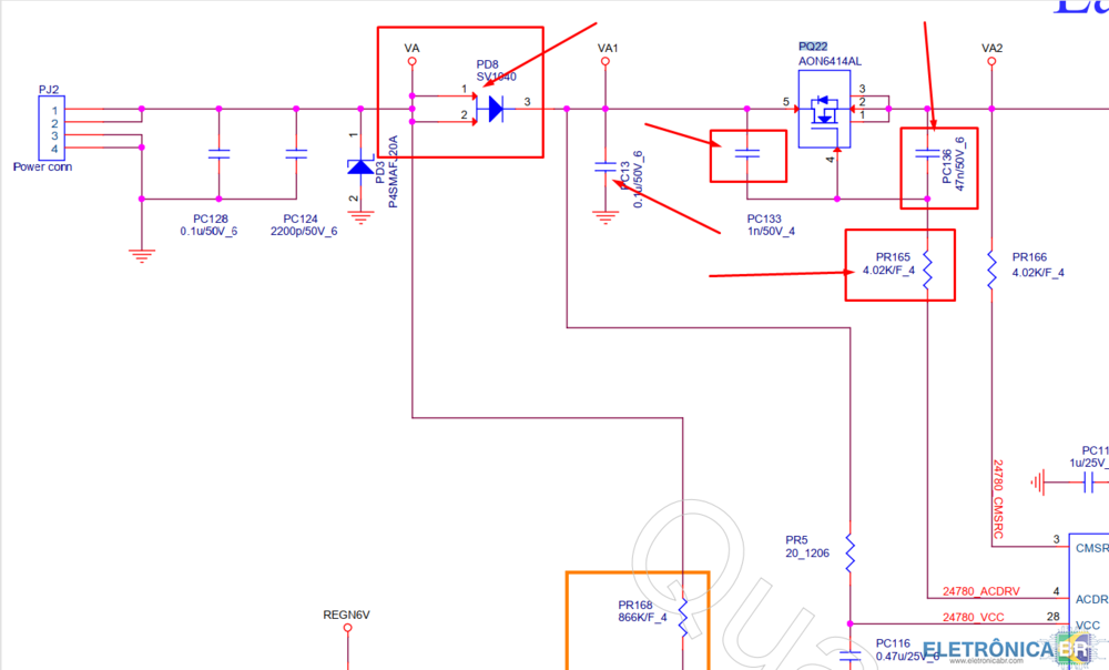

Notebook morto, quando alimentado com 19v no Jack, tenho 19v no dreno do PQ22 (6414A), o Gate aparece 3,4v~ e vai zerando, o mesmo acontece no source até zerar!
testes realizados, troca do PQ22 e do PU5 BQ24780, sem sucesso!
Não tem curto após o pq22, se remover o mesmo, e fizer um jumper entre dreno e source o note funciona, acredito que esteja com um problema na alimentação do gate do PQ22!
Conto com a colaboração dos colegas!!

@Leonardo Conectte , essa tensão deve chegar no gate do PQ22 e assim ter VA2, como o Flavio falou, veja esses componentes do circuito que ele grifou. Eu apostaria em algum desses capacitores causando o defeito.
